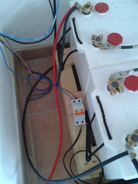

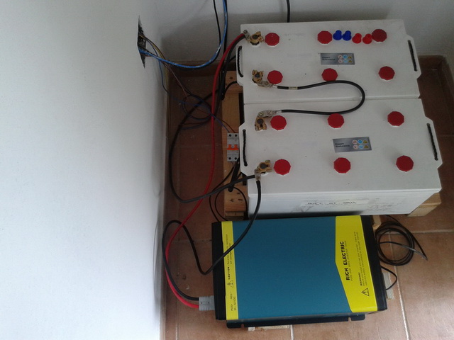

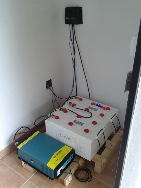

    Buenos dias,
    ante todo agradecer a la gente de este foro del cual he sacado toda la informacion para realizar mi primera instalacion. Ahora que esta hecha me gustaria me dijerais que tal lo he hecho...

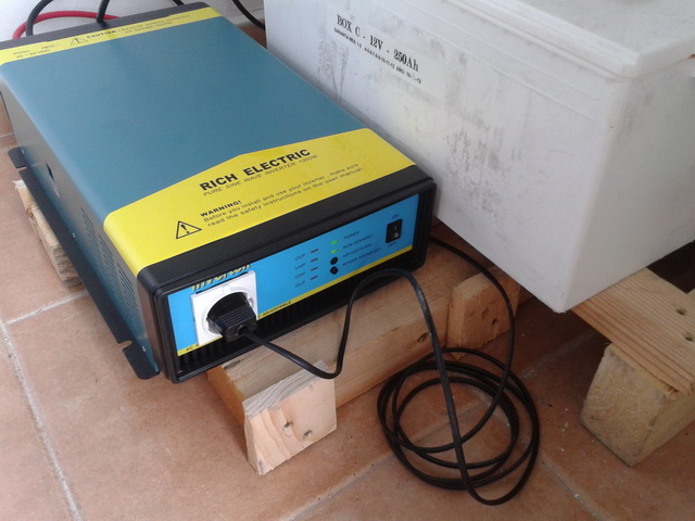

    Me regalaron una placa (adjunto foto de caracteristicas) y me puso a leer el foro para ver que tengo que poner detras, al final me decante por 2 baterias 250Ah monoblock, un inversor Rich Electric 1000W y un regulador MPPT Steca (total 1100 eurillos)
    Me falta poner el tema de las protecciones y ahi me pierdo...Solo he puesto un termico para la instalacion de la casa.
    Se aceptan criticas....
    Gracias a todos y un saludo

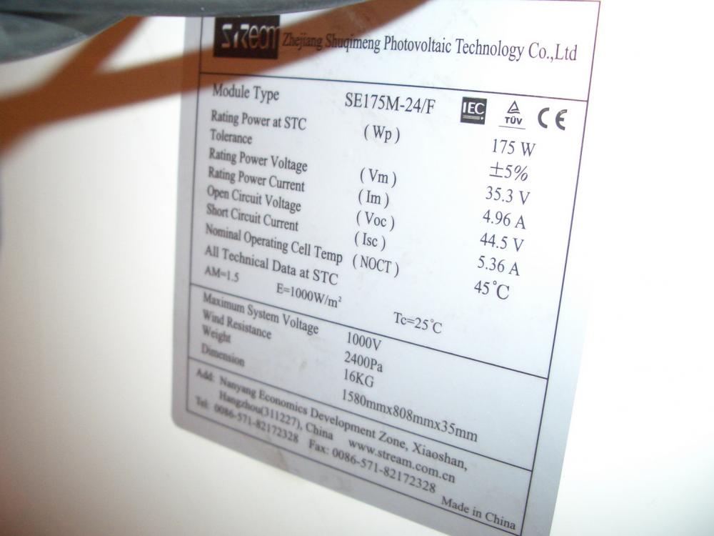

    Se me olvidó poner la foto de características de las placas....

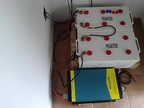

    Bueno lo dicho, a ver quien me hecha un cable con las protecciones..segun el libro del regulador me pide 20A del bat+ a regulador y segun le libro del inversor un fusible 32A del bat+ al regulador....

    Entre bat+ e inversor pondría un fusible de unos 50A si el inversor es de 1000W y 24V. En vez del fusible también podría ser un magnetotérmico (entonces de unos 60A). Entre regulador de carga y bat+ un magnetotérmico de 20A.

    pero si no ha dicho que modelo de controlador de carga como saben de cuantos amperes deben poner entre el regulador y la bateria?

    @C0BR4: Porque el MPPT de Steca es de 20A

    El libro del inversor no debería meterse en el tamaño del fusible batería regulador.
    En realidad no hacia falta (obligatoriamente) un mppt ya que el panel es de 24v y la tensión de baterías también.

    Teoricamente tanto el regulador como la fuente llevan protecciones internas pero como decia el manual del inversor recomendaba ese fusible. Tengo un magnetotermico de 32A y otro de 63A. He leido por el foro (pero no comprendo porque) que el termico debe ser de mayor calibre. ¿cual deberia poner?

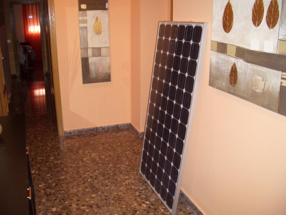

    Photon, gracias por opinar, lo del MPPT fue porque tenia dudas de si la placa (me la regalaron) era para venta a red o normal, por el tema de los 24V y ademas midiendo me daba casi todo el dia 40-42V en vacio haga sol o nublado (pese a que cuento 72 celdas tenia dudas). Solo por la noche empeza a bajar hasta 28V cuando no hay luz...Se puso MPPT por si acaso...
