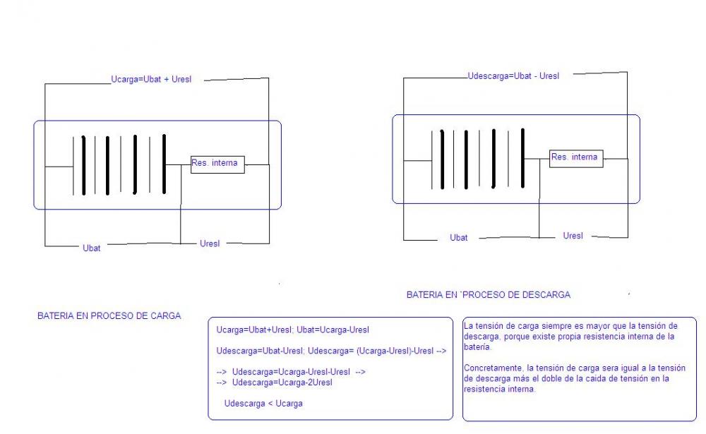

    La mayor tensión a que se cargan no suple todas las pérdidas, por eso siempre son menos los AH que puedes sacar que los que metes.
    A la hora de cargar, sobre todo cuando ya va por el 80-90% de carga, muchos Ah se pierden en calor, burbujas y degradación de las placas. A la hora de descargar tambien se desprende calor y se degradan la placas.
    UNa vez cargadas, podrias estar metiendo Ah durante horas y horas si mantienes la tensión de absorción (2,4 -2,5 volt). Y sin embargo la carga no aumentaría apreciablemente.
    Los Ah no son un "puñado de electrones" que se quedan dentro de la bateria para gastarlos en otro momento. Los Ah es una corriente que hace cambiar el estado químico del plomo. En el proceso de descarga vuelve al estado químico anterior. Y claro, eso no es perfecto
    La resistencia interna tiene mucho que ver con las distintas tensiones de carga y descarga. Vease el esquema.
