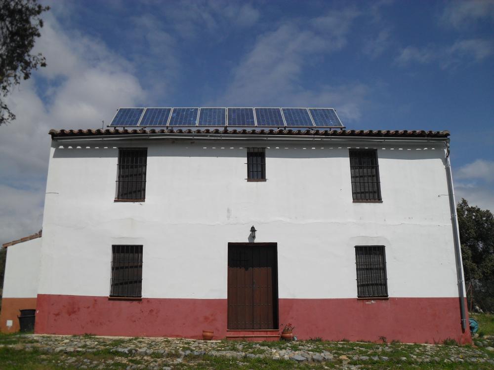

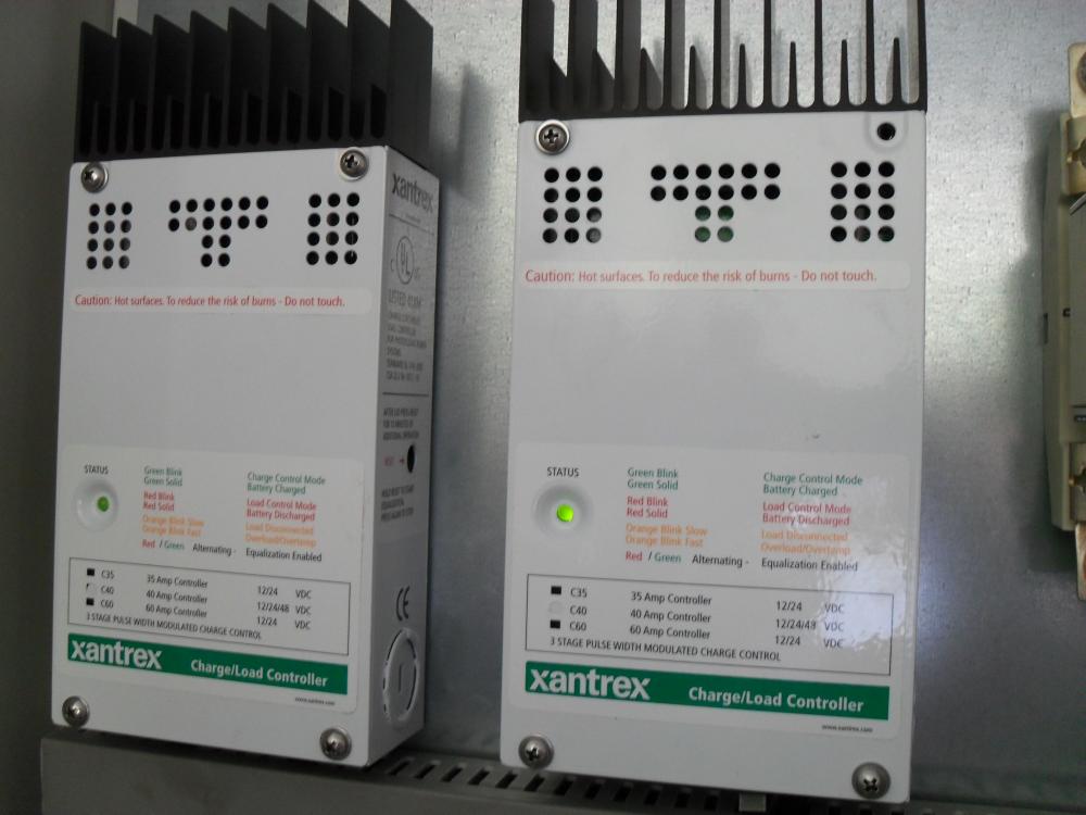

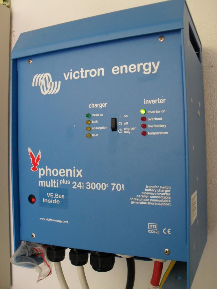

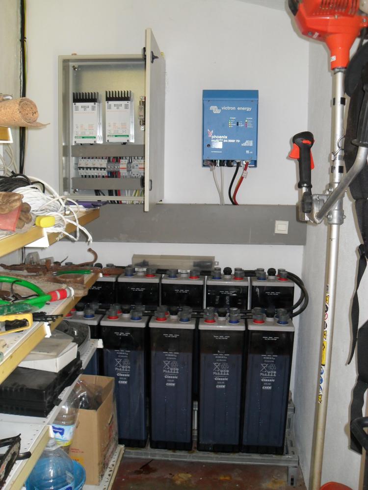

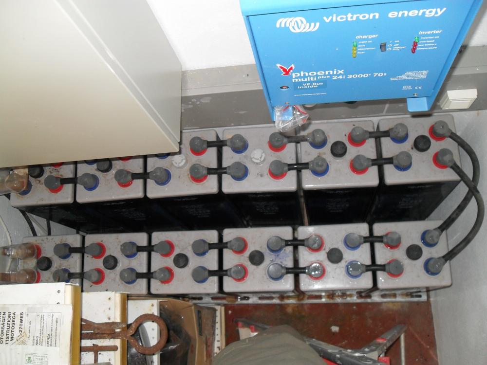

    Predeterminado fotografias de mi instalacion aislada
    aqui mando algunas fotos de mi instalacion

    Siempre habia leido de la no conveniencia de poner las baterias tan cerca del inversor y demas aparatos electronicos.

    se ve muy bien la instalacion, los paneles de cuantos watts son? me imagino que a 24v.
    lo de poner cerca las baterias a de ser por los gases pero he leido que mientras mas cerca mejor por que asi no tienes problemas con el cableado de hecho he visto instalaciones donde estan mas cerca( en la mia :P ) pero si es un area ventilada no veo mayor problema, el controlador de carga te marca una medida maxima para estar de la bateria y te dice que mientras mas cerca mejor siempre que cumplas con lamedida minima que en mi caso era como 1mt.

    LOS PANELES SON DE 175 WP/ 24 V., EL INVERSOR , COMO VES, ES CARGADOR Y ES DE 24 VOLTIOS , 3000 W. Y 70 AMP DE CARGA Y LOS REGULADORES SON DOS C-40, AHORA LE VOY A INSTALAR UN GENERADOR DE 5000 W. DE GASOIL AUTOMATICO PARA QUE SALTE CUANDO LAS BATERIAS BAYAN BAJANDO Y NO LAS DEJE VACIA , YA QUE LUEGO TARDAN EN RECUPERARSE, QUE OPINAS DE TODO, A VER SI ESTOY HACIENDO BIEN, LA CASA LA ALQUILO Y NO QUIERO QUE HAYA PROBLEMANS DE LUZ CON LOS INQUILINOS ,DE TODAS FORMAS LES ADVIERTO BIEN QUE TIENEN QUE AHORRAR A TOPE

    pues se ve bien, ojala sean consientes de que las baterias tiene un limite y que la gas del generador tambien.
