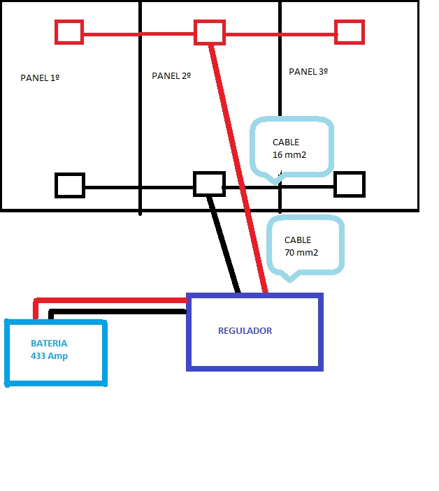

    He conectado de la siguiente manera, de la placa 1º a placa 2º y placa 3º a placa 2º con cable de 16 mm2, y de la placa 2º bajo un cable de 70 mm2 al regulador, que abra unos 2 metros.
    Lo hago asi por aprovechar el cable que tengo, no veo la necesidad de llevar el cable gordo al todas las placas, cuando las mismas placas usan uno menor, no se si me explico bien.
    Cuando digo que conecto placas es en una caja a parte de la placa.
    Dejo un crokis ya me diran si es corecto.
    saludos.

    yo lo veo bien, aun que no te puedo decir nada sobre la medida de tu cable ya que no pones las caracteristicas de tus paneles para saber cuantos amperes van a pasar por ahi.

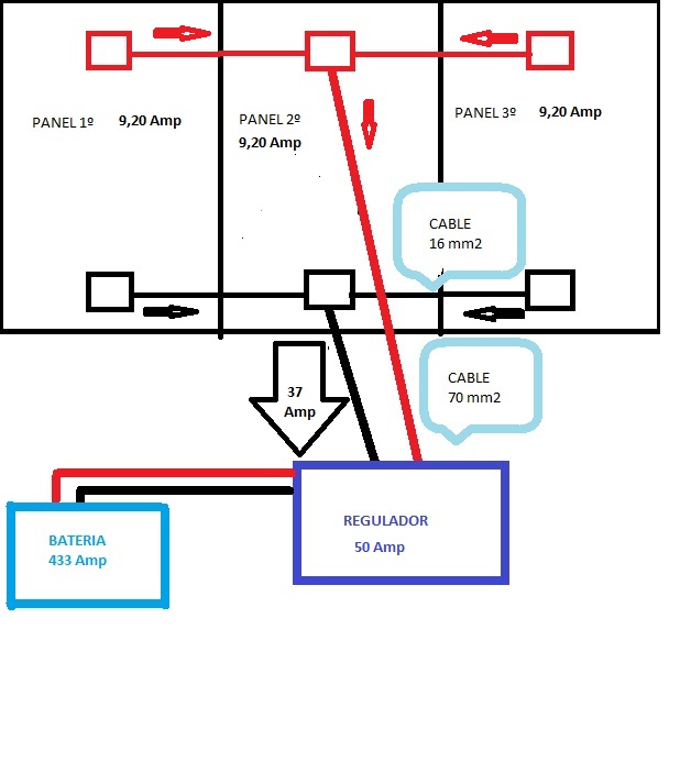

    Los paneles son de 165 W/12 V cada uno dara 9,20 Amp, en total unos 37 Amp, segun la hoja de excel.
    Yo pienso, que la potencia ira hacia el regulador, que es el que pide la carga, no retrocedera a los paneles, y si fuese asi, el panel tiene una seccion de cable mas pequeña, por lo tanto no veo necesidad de porne la misma seccion a todos los paneles.
    Creo que mi razonamiento esta bien, y voy sobrado de seccion de cable.

    pues si cada panel es de 9.2amp y los vas a conectar en paralelo sumando amperes pues no se como te pueden dar 37A, a mi me da 27A y los paneles modernos ya traen protexiones para que no regrese la carga.
    Eso se lo preguntas WALIKI, que ha sido quien ha desarrolado la excel.
    intensidad corregida Amp 26,18
    intensidad de diseño corregida Amp 27,56
    isc del generador Amp 29,43
    intensidad minima del regulador Amp 36,79, ( creo sera pico del sistema )

    pues aun con los picos se mehace mucho 37A pero pues si lo quieres sobre dimencionar esta bien un controlador de 40A o compras un panel y pones los paneles en 2 series de 24v y te gastas la mitad de lo que gastarias en cableado de tenerlo a 12v y con la mitad de intensidad teniendo un controlador de carga de menor amperaje
