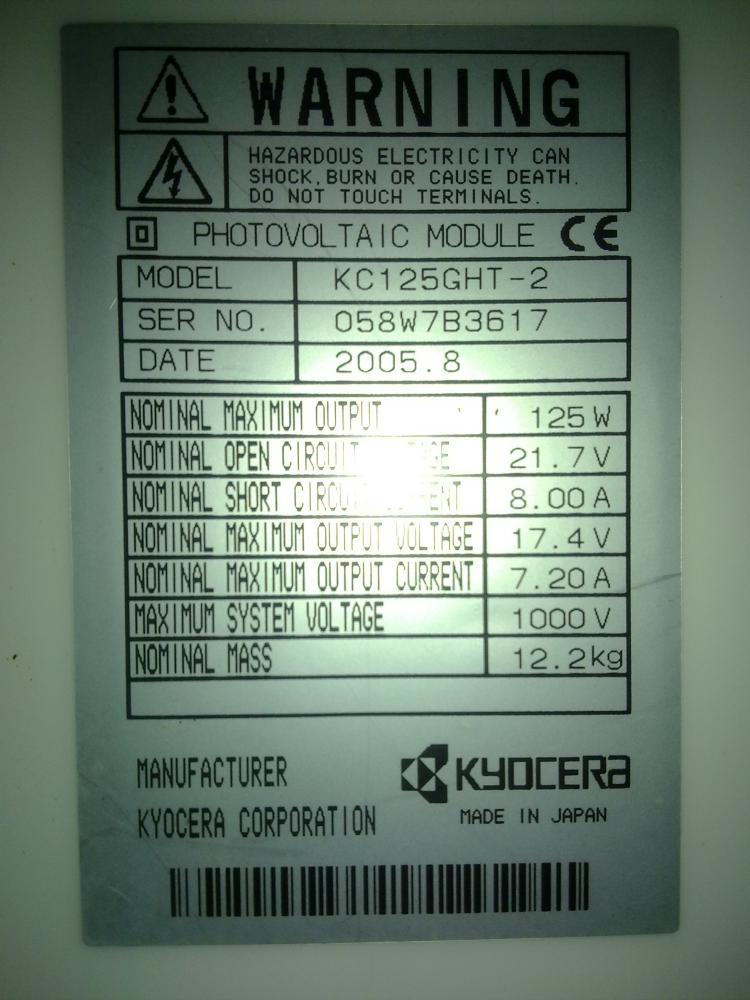

    Buenas! el motivo del tema es que me gustaria saber si es normal que una placa de 125W y 5 años de fabricacion, me saque 10 V. durante el dia, se habra roto alguna celula?? y si no saca los 12V o + sera que ya no la puedo aprovechar para cargar la bateria?? gracias por la ayuda!!

    Supongo que el módulo era de 12V y la tensión que has medido fue en circuito abierto (y no bajo carga). Entonces creo que el módulo tiene al menos una célula rota y por eso sólo va la mitad del módulo y sólo llegas a la mitad de la tensión, pero a la misma intensidad (puesto que el módulo está formado por 2 ramas de células en serie con diodo de bypass).
    Para comprobar todo eso, sería de ayuda tener los valores que marca la ficha del módulo para la tensión de circuito abierto y la de máxima potencia.

    Asi es.. el modulo es de 12v.y medí tanto a la entrada del regulador, como a la salida de la placa. Siendo 10v. el resultado, el convertidor ya no arrancaba tan apenas y el regulador parpadeaba y pedia auxilio, consecuencia de que la bateria quedo agotada... Asi entonces poca solucion tendra la placa? Adjunto los datos de la placa por si sirven de algo..

    Si lo has medido con carga (conectado al controlador de carga y el controlador a la bateria) yo pienso que es normal, yo he medido hasta 8 volts en la entrada del controlador de carga con 5 paneles de 12 V en paralelo, y me carga muy bien dos baterias de 125 Ah.
    Lo ideal sería que aislaras el panel del controlador y midieras el voltaje a circuito abierto y la corriente en corto circuito para descartar problemas en el resto del sistema.
