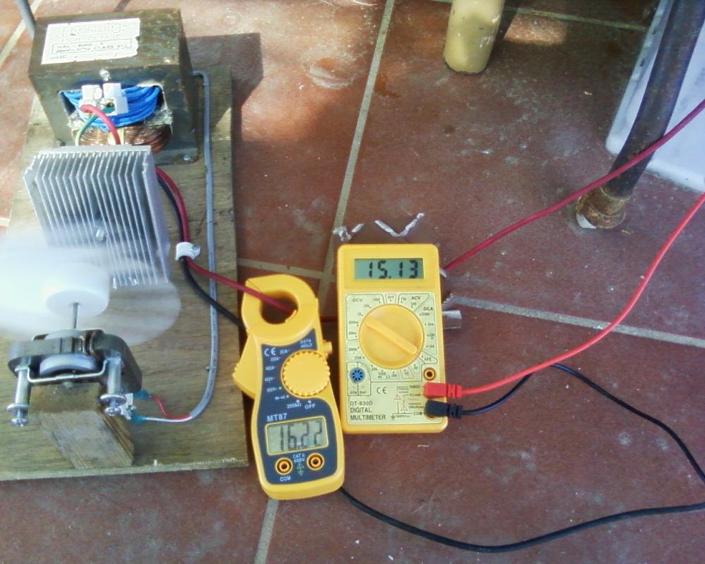

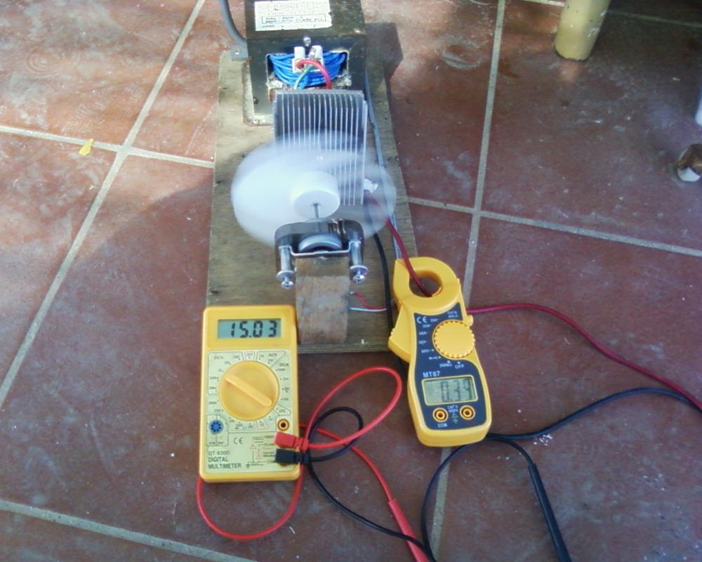

    Pues el caso es que mi generador no tiene salida 12V, y me he construido una fuente de 12V, me explico.
    He cojido un trasformador "microondas", y le cambie el bobinado secundario para que de unos 15V, luego le puse un puente rectificador con su disipador de unos 35 Amp y un ventilador 230V para refrigenar.
    Con este chisme cargo un banco de batarias de coche, "que me las dan en un taller", y con esto me alumbro y escucho la radio.
    Funciona bien, pero cargo ha ojo
    Como ahora voy a poner placas y baterias estacionarias, mi pregunta es, si podria poner un regulador al "chisme" en paralelo con el de las placas, y asi cuando me quede corto poder cargar con el generador.
    Les dejo unas fotos del " CHISME", una con carga y la otra sin

    Y porque la salida es de 15 voltios, que si llega a ser de 24 volt. es capaz de despegar y salir volando.
    Me encantan estos inventos.
    Y sin regulador tambien puede funcionar, siempre y cuando el regulador de placas pare el generador antes de llegar a la tension de absorción.
