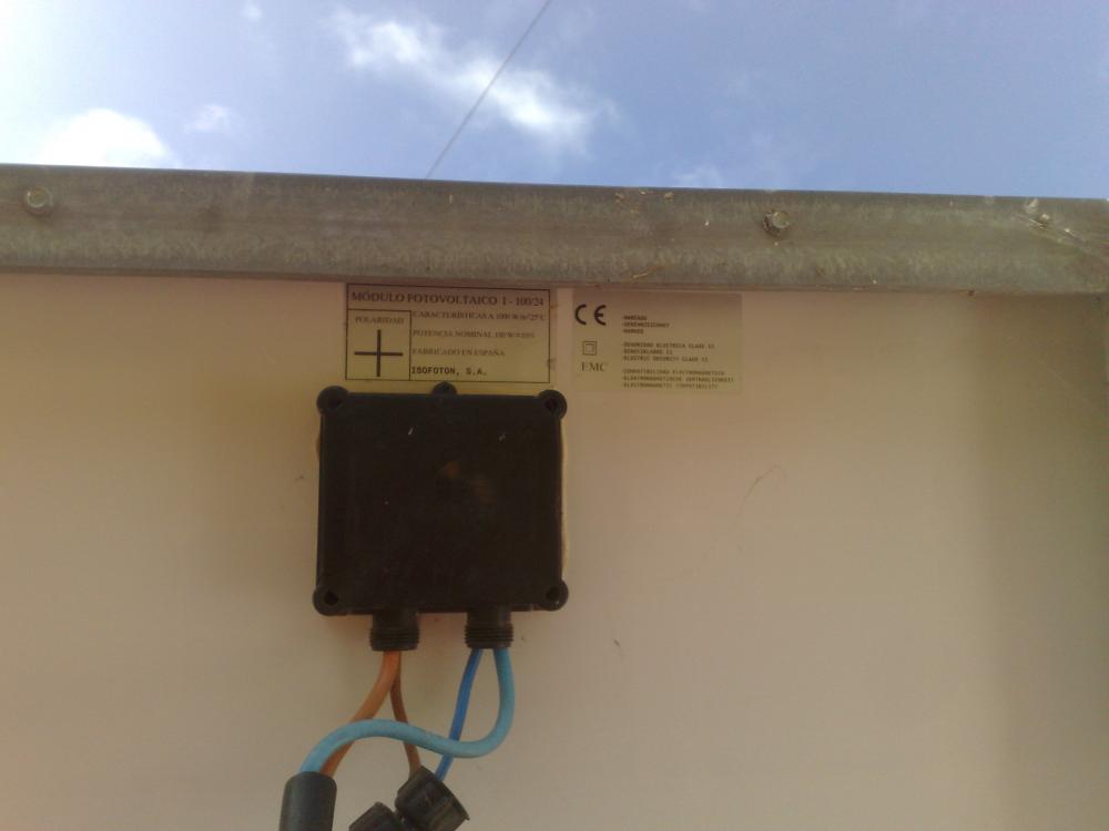

    Perdonar, un fusible de cuánto?
    Entre placas (3x125w) y baterías (24v, 990ah ) o entre baterías y regulador o entre baterías e inversor. El regulador XANTREX c40 y el inverosr XANTREX 2424 no traen ya protección?.
    Aprovechando, para poner un interruptor en el + de la batería, que pongo, al la entrada que viene del regulador o a la salida que va al inversor?
    Es que ni tengo interruptores ni protección, y el otro día una rata me mordió el cable de las placas. Gracias.
    14.170
    Predeterminado Respuesta: Protecciones para mi instalacion
    Como tienes puestas esas 3 placas?

    Así. Gracias, Photon.
    Miniaturas adjuntadas Miniaturas adjuntadas Protecciones para mi instalacion-10062010260.jpg
    14.170
    Como poco todo circuito que vaya a batería tiene que tener fusible. El del inversor entre 100 y 200A(por el pico). Y entre regulador y bateria algo de menos de 40A.

    En la imagen sale que son placas de 100W y no de 125W. Esos dos fusibles que vas a poner te valdrán, ya sabes que si apuras la potencia de cualquiera de los 2 aparatos te van a saltar...
