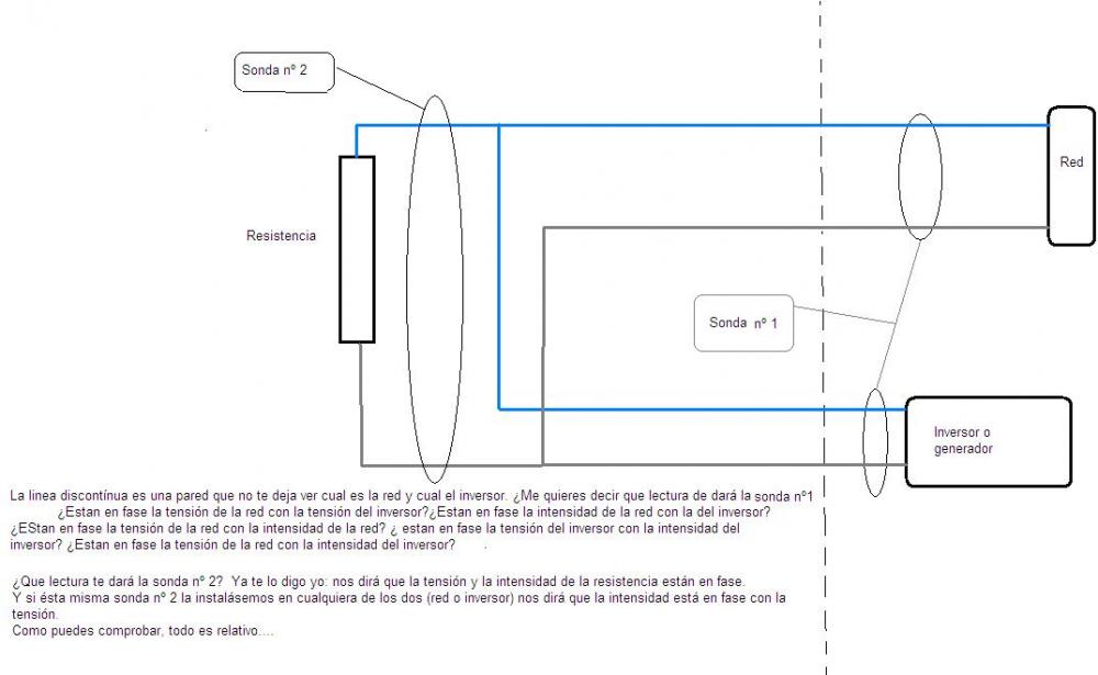

    Miniaturas adjuntadas Miniaturas adjuntadas Flujo de carga del inversor a red-esquema.jpg

    Una estufa? no te entiendo. Te pongo en esquema para explicarme mejor
    ese gráfico es una estufa(una resistencia pura) la tensión y la intensidad van en fase, en un generador la tensión y la intensidad tienen signo diferente para que la potencia sea negativa.. es decir que sale del sistema.
    Es decir si pusieras un analizador de redes con una sonda de tensión y una de corriente y conectaras una resistencia verías el gráfico que tu has puesto, si cambiaras la resistencia por un inversor sin cambiar la posicion de las sondas verias que la corriente se desfasa 180º..
    Quiero decir que si la tensión del inversor y la de la red estuviesen desfasadas 180º,cuando un polo del inversor fuese positivo, el de la red sería negativo. Y ya me diras que ocurre si cruzas los polos de dos baterías, + de una con negativo de otra, y el - de una con el + de la otra. PUMMMM!!![/COLOR]
    Tanto la corriente y la tensión del inversor como la corriente y la tension de la red deben ir en fase, eso creo que es indiscutible
    claro si cortocircuitas una batería(que es una fuente e tensión) pues claro que tienes un cortocircuito ,.. pero si unes una fuente de corriente a una fuente de tensión de potencia infinita.. (impedancia cero) no pasa nada....
    Pues igual que en la red. Para absorber energia reactiva inductiva, instalando condensadores en paralelo.¿Y como se genera? pues con cargas reactivas, desde un motor hasta unos condensadores. En el primer caso sería inductiva reactiva y en el segundo inductiva capacitiva. Las dos se anulan. [/COLOR]
    Pero con las baterias de condensadores y las baterias de reactancias(se usan para compensar la tensión en lineas electricas cuando no estan muy cargadas) no se consigue la estabilidad de la red ya que estas baterías tienen valores fijos, para tener estabilidad tienes que tener nodos balance..(generadores que compensen la potencia activa y reactiva para mantener la tensión en el sistema) en los generadores normales (máquina síncronas) se consigue como bien decías variando el par que se aplica a la máquina para la potencia activa y variando la corriente de excitación en la reactiva.

    Cita Iniciado por rodri Ver mensaje
    Es decir si pusieras un analizador de redes con una sonda de tensión y una de corriente y conectaras una resistencia verías el gráfico que tu has puesto, si cambiaras la resistencia por un inversor sin cambiar la posicion de las sondas verias que la corriente se desfasa 180º..Pues lo que yo te decía, depende del punto donde lo mires. La botella medio llena o medio vacia. Pero la potencia igual que la energía siempre es positiva. Si mides con la sonda una potencia "positiva" a la salida de un generador y sin cambiar los cables colocas una resistencia y la sonda te dirá que es negativa. En la primera medida, la tensión y la intensidad iran en fase y en la resistencia irán desfasadas 180º. Desde Alicante a Madrid hay 400 y pico Km positivos y desde Madrid a Alicante hay 400 y pico Km negativos, pero todos ellos hay que andarlos de la misma forma si quieres llegar al destino.
    ¿como que no pasa nada? te invito a que hagas la prueba. Si en el momento que la tensión en el inversor es positiva, en la red es negativa, te hace cortocircuito. ESo no me lo puedes negar. Para acoplar un generador a la red, las tensiones tiene que estar en fase. Te pongo otro esquema.
    De acuerdo, pero eso de que tienen valores fijos.... ¿Cuántas baterias de condensadores escalonados hay instalados en las industrias, hospitales, etc.? ¿ y para que estan? Para mejorar el cos de phi. Va cambiando constantemente la potencia reactiva para que el cos de phi sea 1

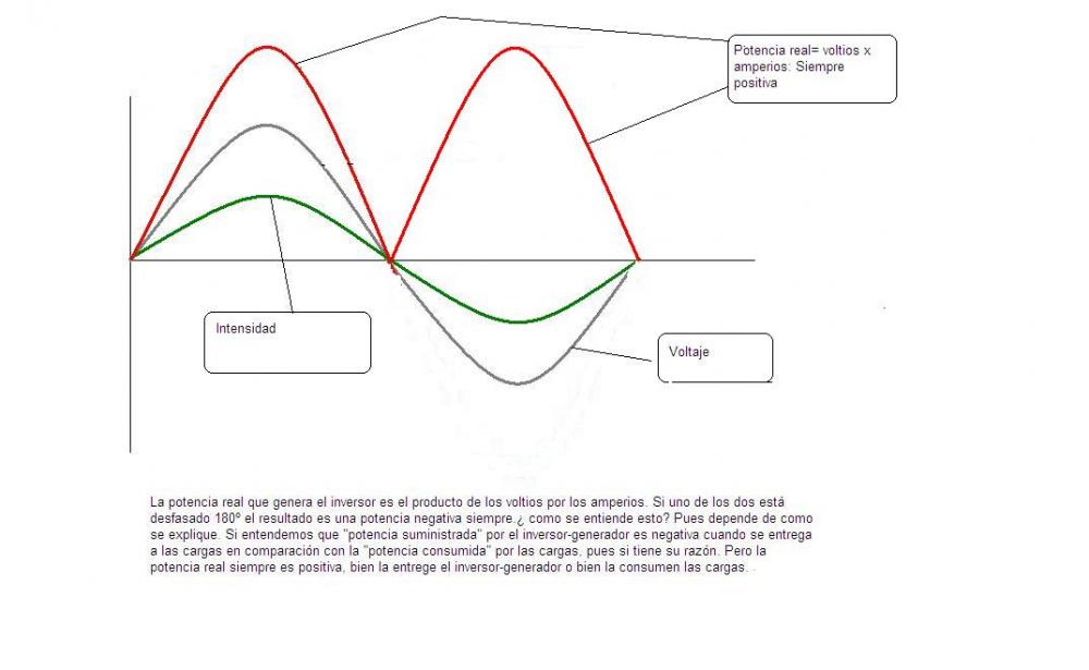

    decimos lo mismo, la potencia es positiva si entra a un nodo y negativa si sale del nodo..
    no entiendo el ejemplo de ir andando a alicante... como la altura sobre el nivel del mar de alicante es menor que la de madrid, como el recorrido es el mismo y el rozamiento es el mismo, si vas a la misma velocidad gastarás mas energía desde alicante a madrid que desde madrid a alicante... no tiene nada que ver con el tema pero bueno.
    el acoplamiento de un inversor es diferente al acoplamiento de una máquina síncrona, el inversor de conexión a red no genera ningún tipo de onda de tensión antes de estar conectado a la red..
    cuando esta inyectando, la tensión en el inversor y en la red es la misma, la corriente va en sentido de la red por las propiedades de las bobinas (la corriente no varia bruscamente)(fuentes de intensidad.....). ES diferente que pensar que cortocircuitas una batería..
    me refiero a fijos a que no puedes regularlos finamente si la batería de condensadores esta compuesta por elementos de 50kVA pues regulas 50,100,150.. pero no regulas 75, ni 60 ni 70 ni 90..

    [QUOTE=rodri;157755]???
    decimos lo mismo, la potencia es positiva si entra a un nodo y negativa si sale del nodo.. ESo mismo. Eso es lo que quiero decir.
    no entiendo el ejemplo de ir andando a alicante... como la altura sobre el nivel del mar de alicante es menor que la de madrid, como el recorrido es el mismo y el rozamiento es el mismo, si vas a la misma velocidad gastarás mas energía desde alicante a madrid que desde madrid a alicante... no tiene nada que ver con el tema pero bueno.ES un ejemplo un poco bruto. No tiene nada que ver con la altura sobre nivel del mar.Queria decir que si la distancia es positiva desde Alicante y negativa desde Madrid, pues eso, que son de diferente signo pero al fin y al cabo la energía o potencia para recorrerla es siempre positiva.
    el acoplamiento de un inversor es diferente al acoplamiento de una máquina síncrona, el inversor de conexión a red no genera ningún tipo de onda de tensión antes de estar conectado a la red.. Vale, de acuerdo, pero unos milisegundos despues de desconectarse, estoy seguro de que si hay tensión.
    Pero eso no es la discusión. El tema es si las tensiones del inversor y de la red estan o no en fase.
    cuando esta inyectando, la tensión en el inversor y en la red es la misma, Pero, ¿que quieres decir con que es la misma? ¿los voltios son los mismos? Si, ¿ están en fase? Si. la corriente va en sentido de la red por las propiedades de las bobinas (la corriente no varia bruscamente)(fuentes de intensidad.....). ES diferente que pensar que cortocircuitas una batería..Si instalas una carga resistiva entre el inversor y la red, la potencia que dé el inversor menos la potencia que consume la resistencia será la potencia inyectada a red. Pero ¿ que significa "potencia inyectada a red"? pues es una potencia que va a parar a otras resistencias, ni mas ni menos.
    Y lo mismo ocurriría en DC. Si el inversor fuese una bateria, la intensidad que sale de ella menos la que absorbiera la resistencia iría a otras cargas.
    me refiero a fijos a que no puedes regularlos finamente si la batería de condensadores esta compuesta por elementos de 50kVA pues regulas 50,100,150.. pero no regulas 75, ni 60 ni 70 ni 90..Vale, de acuerdo.[/QUOTE]

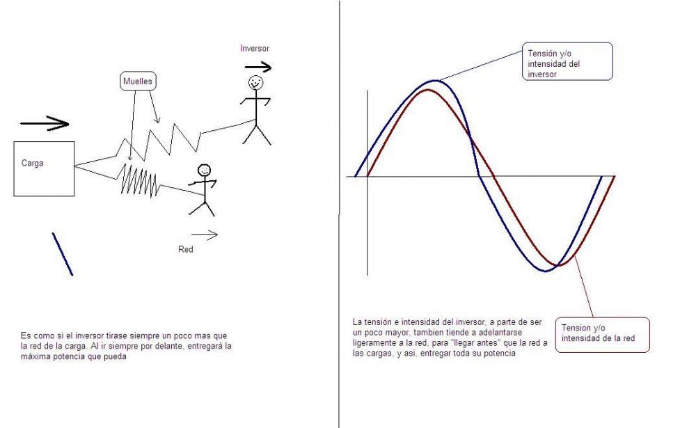

    Despues de realizar una traducción "googleiana" para poder entender este post y los otros, que está en ingles, llego a la siguiente conclusión:
    -Para poder influir sobre la aportación de potencia de un generador o un inversor a la red, se debe hacer 2 cosas:
    - Que el inversor-generador tienda a aumentar la tensión para que sea ligéramente superior a la de la red.
    - Y lo mas importante, (esto ya es mas complejo de entender), que el par motor aplicado al eje del generador aumente. De esta forma se aumenta la diferencia angular entre el campo eléctrico y la rotación del rotor.
    Para entender esto mejor, un esquemita.
    Y gracias STEPHEN
