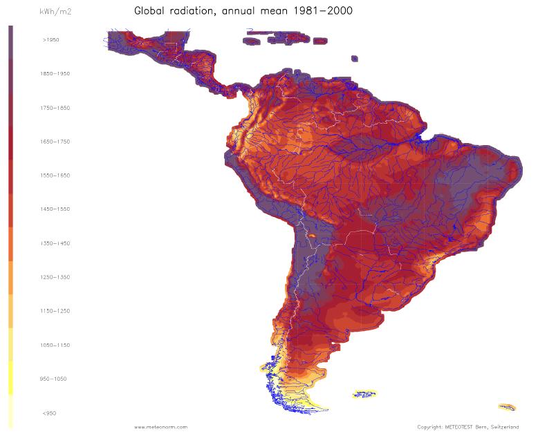

    Buenos días,
    Estoy involucrada en un proyecto en Perú y estamos dimensionando un Sistema Fotovoltaico. Para calcular la energía generada por el panel diariamente uso esta fórmula:
    Egen=Ppico*HSP (Potencia pico del panel*Horas Solares pico diarias)
    Para calcular las Horas Solares pico diarias tenemos esta formula:
    HSP=K * K' * K'' * H (H:irradiación diaria en el mes más desfavorable)
    Los Ks son unos coeficientes correctores que se le aplican, los datos que tenemos son:
    K = 1,15 (coeficiente de ignorancia por efectos atmosféricos)
    K’ = 1,2 (coeficiente corrector por inclinación de 15º del panel fotovoltaico)
    K” = 1 (coeficiente corrector por desviación del panel respecto al sur geográfico)
    No estoy muy segura de dónde salen estos datos, o si esta es la forma correcta de calcular las HSP. El problema que tenemos es que no hay datos muy especificos de la zona de Perú en la que se esta haciendo el proyecto (Cajamarca), y lo queremos dimensionar para el mes más desfavorable (Febrero).
    He intentado buscar la correción por la inclinación del panel fotovoltaico, buscando en un lugar de Africa con la misma latitud: 7º SUR (de ahí si he encontrado página: PV potential estimation utility) pero me salen cosas muy distintas, por ejemplo que el mes más desfavorable es octubre.
    ¿Alguien me puede ayudar?
    Muchas gracias.

    Es muy difícil decir datos precisos sobre la irradiación en regiones donde no hay estaciones meteorológicas; del PVSYST (datos de satelite de la NASA) pude extraer una irradiación global horizontal de unos 1.900 kWh/m²a; como mes más desfavorable me sale el junio con unos 136 kWh/m², en general hay muy poca variación estacional. Ahora bien estos datos son la media para latitudes entre -7º y -8º y longitudes de 78º a 79º, y como hay muchisimo desnivel en esta zona, los datos pueden variar mucho de un lugar al otro. Veo que en Cajamarca estáis a una altura de más de 3.000m que por el tema de la producción de las placas (irradiación y temperatura) está muy bien, pero no hay muchos inversores que puedan con esta altura, tenlo en cuenta...
    Te adjunto un mapa de irradiación global horizontal para Sudamerica que cuadra muy bien con los datos de satelite pero sólo te puede servir para una aproximación grosera.

    Yo no suelo calcular con la fórmula HSP (suelo hacer los cálculos con el PVSYST que también deja influir características eléctricas de los paneles, temperaturas, velocidades de viento etc.), pero si es verdad que el mes más desfavorable es el junio (según los datos de satelite), habría que inclinar los paneles para maximizar la producción en este mes, supongo que hablaríamos de una inclinación de entre 15º y 20º hacia el norte (estando en la semiesfera sur). Un factor de correción de 1,2 para 15º respecto a la horizontal me parece bien para el mes de junio, no obstante para febrero (lo que te salió a ti como mes más desfavorable) el factor para 15º de inclinación debería de estar al torno de 0,9. Si fuera dimensionar la inclinación para febrero, la ideal sería poner los módulos en horizontal o incluso inclinarlos ligeramente hacia el sur...

    Pues mira bien tu fuente de datos, hasta allí me parece que el mes desfavorable es junio, aunque ya te digo, no hay mucha diferencia entre los meses "buenos" y los "malos".
    Acabo de mirar bien las inclinaciones para Cajamarca y me sale que hay que inclinar los paneles por unos 25º hacia el norte para maximizar la captación en invierno (quiere decir mayo, junio, julio, agosto, septiembre) mientras para maximizar la captación en verano habría que dar una inclinación de entre 0º y 15º hacia el sur.
    En todo caso, las diferencias no son muy altas entre una inclinación y otra, así que tampoco daría demnasiada importancia al tema, cualquier inclinación entre 10º y 25º hacia el norte te dará buenos resultados en invierno...
