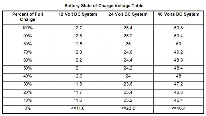

    Otro tema, me interesaria saber la tabla de voltajes que utilizais para saber el estado de las baterias, por ejemplo 12.8V seria +o- al 80% verdad?
    Todo esto sin consumos ni cargas.

    Sobre los voltajes para saber la carga no teneis nada por ahi?

    Predeterminado Respuesta: Se me ha roto un vaso de la bateria
    Yo tengo esto que una vez colgo un compi en el foro
    Miniaturas adjuntadas Miniaturas adjuntadas Se me ha roto un vaso de la bateria-222.jpg
