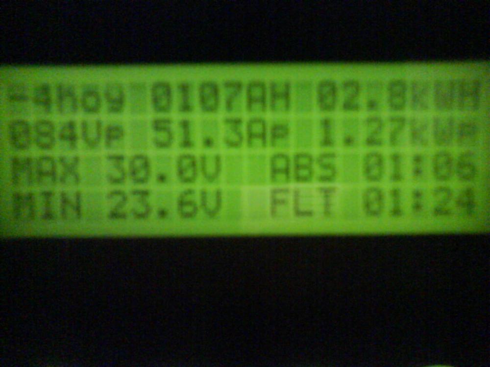

    Buenas, yo creo que tiene tambien algo que ver el outback, tengo una foto del mio que tiene conectados 935w en paneles y una corriente de cortocircuito total creo recordar de 29a, pues bueno un diez de mayo del año pasado me registro lo de la foto,hay que decir que hacia un sol de verano con unos 8º a las 12 de la mañana
    Miniaturas adjuntadas Miniaturas adjuntadas Más potencia de la esperada??-dsc00195.jpg

    es normal, un flexmax80 exprime los paneles hasta un poco mas de la potencia maxima que te da el fabricante, y en este caso con los paneles frios pues mira, casi 300 vatios de "propina"...no se por donde estas, pero 8 ºc a las 12 de la mañana parece poco para un mes de mayo...
    yo tengo 980 vatios en el array (con seguidor solar de un eje) y lo normal suele ser alrededor de 1 kw si no hace demasiado calor, y los dias muy frios, con sol franco, cosecho 1200-1300 vatios...

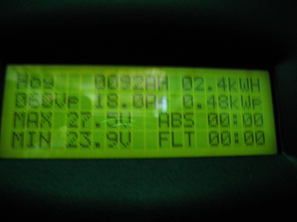

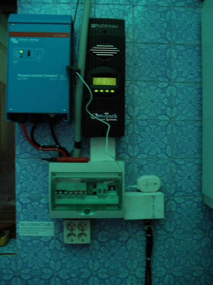

    Buenas tardes a todos.
    Hoy la producción ha mejorado bastante, de 1.9KW/h a 2.4KW/h, siempre según el Outback.
    Como dije, más de lo que esperaba, aunque como todo habrá que ser cauto, que las estadísticas sólo son eso.
    Miniaturas adjuntadas Miniaturas adjuntadas Más potencia de la esperada??-p2130203.jpg   Más potencia de la esperada??-p2130202.jpg

    si señor, una buena instalacion, limpia, buenos cacharros...jeje
    y...tienes un efergy!...
