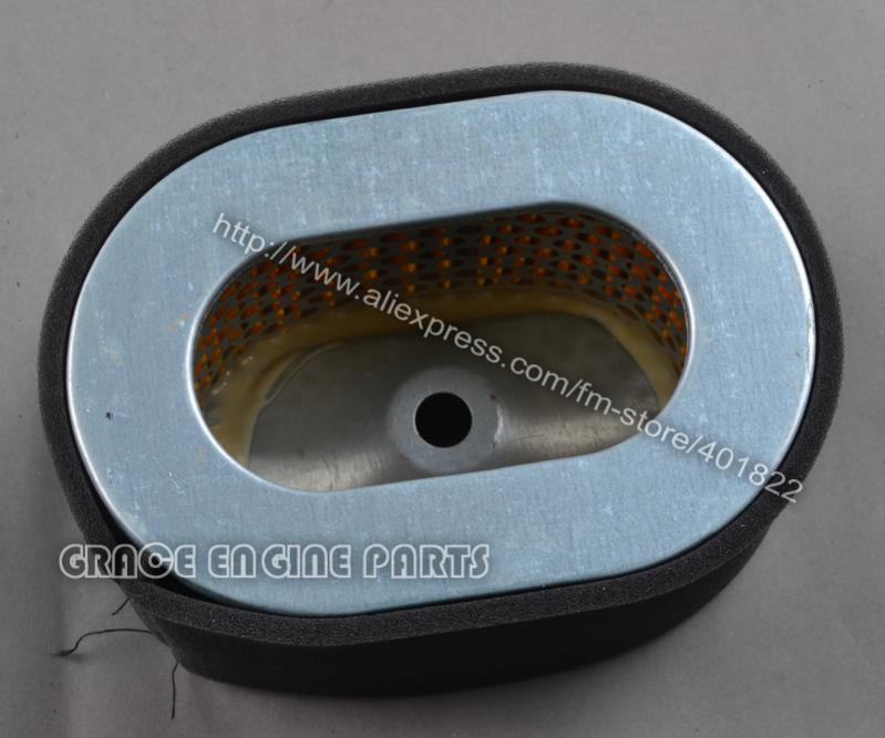

    Predeterminado Re: Donde comprar repuesto para Generador (chino)
    Hola. Necesito repuesto de filtro de aire para mi generador diesel. Me podeis informar de donde puedo comprar?Donde comprar repuesto para Generador (chino)-oval-font-b-air-b-font-font-b-filter-b-font-font-b-diesel-b.jpg
