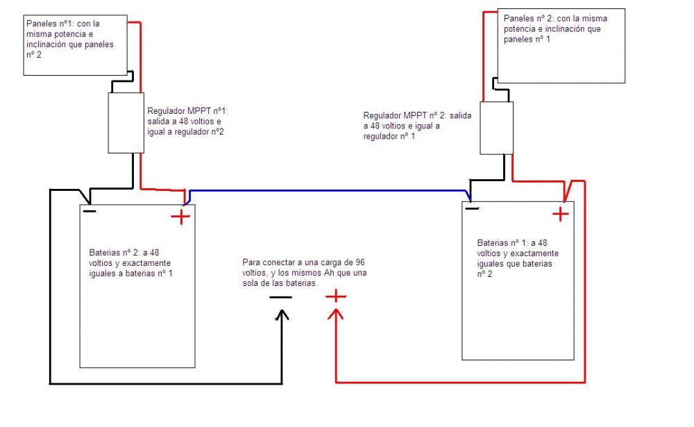

    Quizas sería esto?? (mi trabajo me ha costado..)
    Miniaturas adjuntadas Miniaturas adjuntadas Poner MPPTs en serie???-96-voltios.jpg
    Correcto.
    Lo que veo, es que para hacerlo a la inversa no sirve, porque entrarian en cortocircuito, si por ejemplo, quisieras cargar un banco de 24v seriando 2 de 12v, y luego pretender consumir a 12v paralelizando los 2, ya que el conexionado no lo permite.
    Saludos!

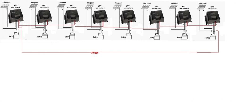

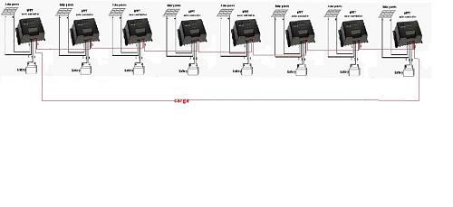

    Hola necesito alimentar una carga(motor) de 96 voltios y para ello tengo 8 arreglos identicos cada uno con un MPPT que carga una bateria de 12V. Luego pongo en serie las salidas de carga de cada MPPT.
    Adjunto el esquema que pretendo implementar
    Esta bien mi razonamiento??? con esta conexion obtengo los 96V para la carga??? si cada banco de de baterias es de 12V y 30 AH cuantpo tengo en los terminales de la carga?
    Miniaturas adjuntadas Miniaturas adjuntadas Poner MPPTs en serie???-8mppt.jpg
