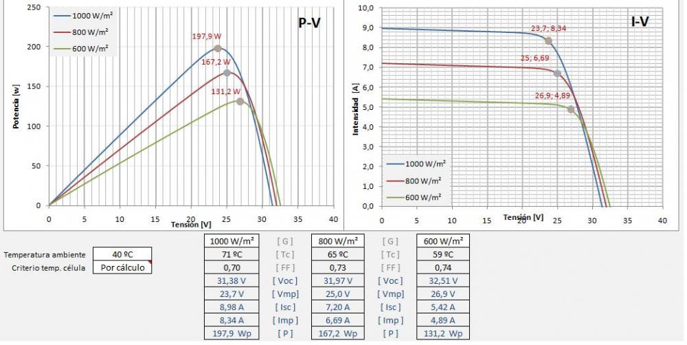

    hola a todos que os parece este equipo para tv .ordenador y luz. una placa Atersa 240W/24V .Cuadro de control NK 15A/24V y dos baterias de 250ah. me gustaria saber el rendimiento de este equipo , ya que no tengo ni p....idea de calcularlo .gracias de antemano.el porque este equipo es por que lo tengo a mano y economico .saludos

    te doy los datos exactos de la placa atersa 245w,30.10v,8.14a .voc 37.48visc8.74avmax 100v aver si te vale

    rectifico atersa A245mphp 245w----vmp30.10v----inp8.14a------id 6m22-6x10.mn

    Pues que esa placa es de venta a red, sus tensiones no valen para cargar baterías con un regulador normal, tiene que ser un modelo especial.
    Si el que te vende esto no lo sabe y te lo vende todo junto sal corriendo porque te va a liar.

    tendria que ser con mptt, segun ellos valdria por eso mi desconfianza
    14.172
    Predeterminado Respuesta: para aislado
    Lo que yo te diga, sal corriendo. No te vale ni para baterías de 12v ni de 24v te lo aseguro.

    Un mppt te vale si vas a acumular a 12v y solo a 12v.
    (espero que nk no tenga mppt por la seguridad del mundo mundial).
    Revisa esto:
    http://www.hmsistemas.es/shop/catalog/bulletin.php

    Fíjate en las curvas del panel, no llega a los 28V como recomienda photon para cargar correctamente la batería.
    Boletín de HMSistemas
    Miniaturas adjuntadas Miniaturas adjuntadas para aislado-curvas_atersa_245w.jpg

    mppt me recomendais para esta placa 245w----vmp30.10v----inp8.14a------id 6m22-6x10.mn
    14.172
    Para cargar batería de 12v un mppt de 20A. De ese tamaño tienes en phocos y el steca.
    Te recuerdo que si cargas a 24v ni con mppt lo arreglas.
