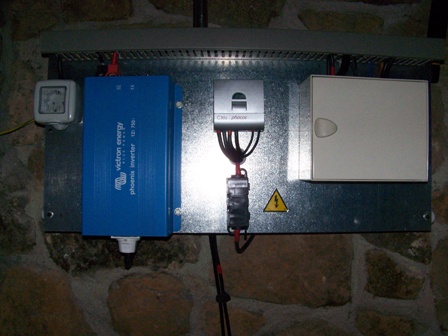

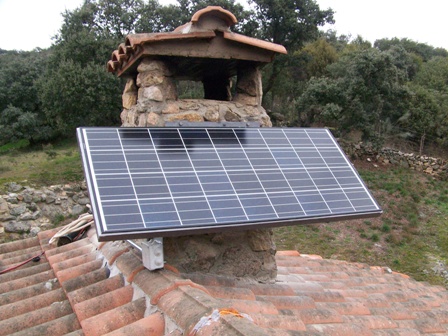

    Bueno, pues todo llega, ya he hecho mi primera instalacion fotovoltaica.
    Esta compuesta de una placa Kyocera de 135w a 12v, un regulador Phocos de 20A, dos baterias Monoblok de 250A a 12v y un inversor Victron de 750w a 12v.

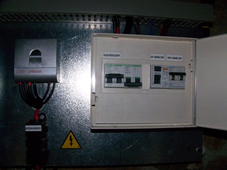

    Unas fotos
    [/[/IMG]
    [/IMG]
    [/url][/IMG]
    [/url][/IMG]
    Pues esta es la instalacion, cualquier cosa que se pueda mejorar, o que no sea correcta decidmelo.
    Gracias y un Saludo

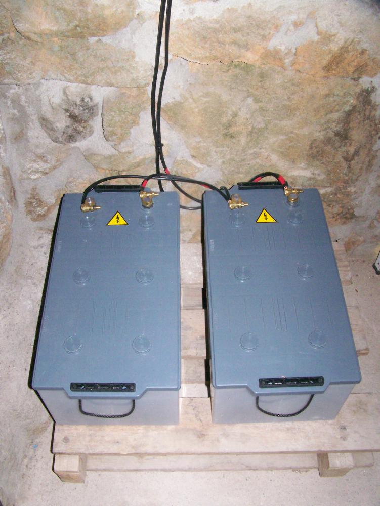

    si señor, una instalacion limpia y clara. te haria falta un grupo y un buen cargador para mantener las baterias, al estar en paralelo a capon, como parecen estar, el tema de las baterias hay que cuidarlo al maximo, por que si una falla se lleva a la otra...
    tambien, esto ya es casi hablar por hablar, pero en la foto los cables de la bateria aparecen demasiado delgados, para unos 50 o 60 amperios que tendrian que aguantar se me hacen muy finos en la foto...ten en cuenta que al trabajar a 12 voltios el porcentaje de caida de tension se sufre mas...
    puedes comprobarlo facilmente metiendole carga al inversor, unos 500 vatios y mides tension en los bornes de la bateria, y en la entrada del inverter, no deberias perder ni un voltio, se te acorta mucho el margen de trabajo del inverter si bajas un voltio el umbral de la bateria...trabajando a 12 voltios hay que ser muy fino...jejeje

    El cable de bateria a inversor es de 16mm que es la seccion del terminal que trae el inversor, no se si entrara uno de 25mm donde va conectado.(en el inversor)
    Que seccion seria mas adecuada.
    Realizare la comprobacion que a apuntado unicornio.
    Lo de la estanteria si que es un cargador de coche, lo utilizaba anteriormente para una bateria de coche, ya lo retire, ya que segun lei por el foro no se debe utilizar para este tipo de baterias.
    La conexion de las baterias es en paralelo, positivo y negativo del regulador a una bateria y de hay un puente a la segunda, quizas tendria que poner positivo a una y negativo a la otra y despues puentear.

    hola unicornio "al estar en paralelo a capon, como parecen estar, el tema de las baterias hay que cuidarlo al maximo"
    ¿como recomiendas tu ponerlas?
    Cracias y un saludo
  11. #36
    sep 2008
    madrid
    1.684
    Predeterminado Respuesta: Material pequeña instalacion
    no, no hay que cambiar nada, solo que a mi (es uno de mis "odios mascota") me da cierta grima poner baterias en paralelo...
    y si los cables son de 16mm2 ya no me parecen tan delgados, es que en la foto no se aprecia, por eso te dije que era "hablar por hablar"...jeje
    no obstante comprobar las caidas de tension de todos los cableados es algo que yo simpre hago cuando voy a entregar una instalacion, asi que si lo compruebas mejor, no cuesta nada y te quedas mas tranquilo...

    muy guapa y bien presentada,
    solo falta un seguidor solar para ser ideal.
    enhora buena xablanes

    que ordenadito ya hasta medio pena mi instalacion jejejeje bueno un motivo mas para mejorar, oye ese tablero que tienes de color blanco de que es?

    6volts, lo del sueguidor solar lo veo complicado, como no gire la chimenea, no estaria mal.
    C0BR4 cuando hablas del tablero blanco me imagino que te refieres a la placa de montaje donde estan puestos los componentes, si es asi es una chapa galvanizada. Sobre lo del cable yo desconocia que esistiera la seccion que tu tienes de 8,25 mm, lo normal es 6mm 10mm 16mm 25mm 35mm, no se que tipo de cable sera el de 8.25mm

    En mi opinión podrías colocar las baterías en una base mas elevada (por ejemplo una mesa de madera), evitarías perdidas innecesarias en cableado y mejorarías considerablemente la ergonomia de la instalación ya que no tendrías que agacharte para realizar cualquier manipulación de las mismas.

    luisrus me apunto tu idea de colocar las baterias mas altas, lo estudiare, quizas molesten despues para manipular en el inversor, este fin de semana lo miro.
    Este fin de semana comprobe la caida de tension, como me aconsejo unicornio y todo correcto 14,5 voltios tanto en la salida de la bateria como en la entrada del inversor.

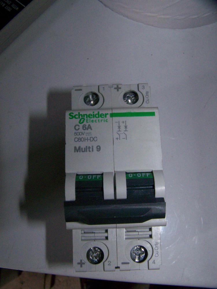

    Estos son los automaticos de CA.
    Miniaturas adjuntadas Miniaturas adjuntadas Material pequeña instalacion-100_4256.jpg

    Perdon, son de corriente continua.
