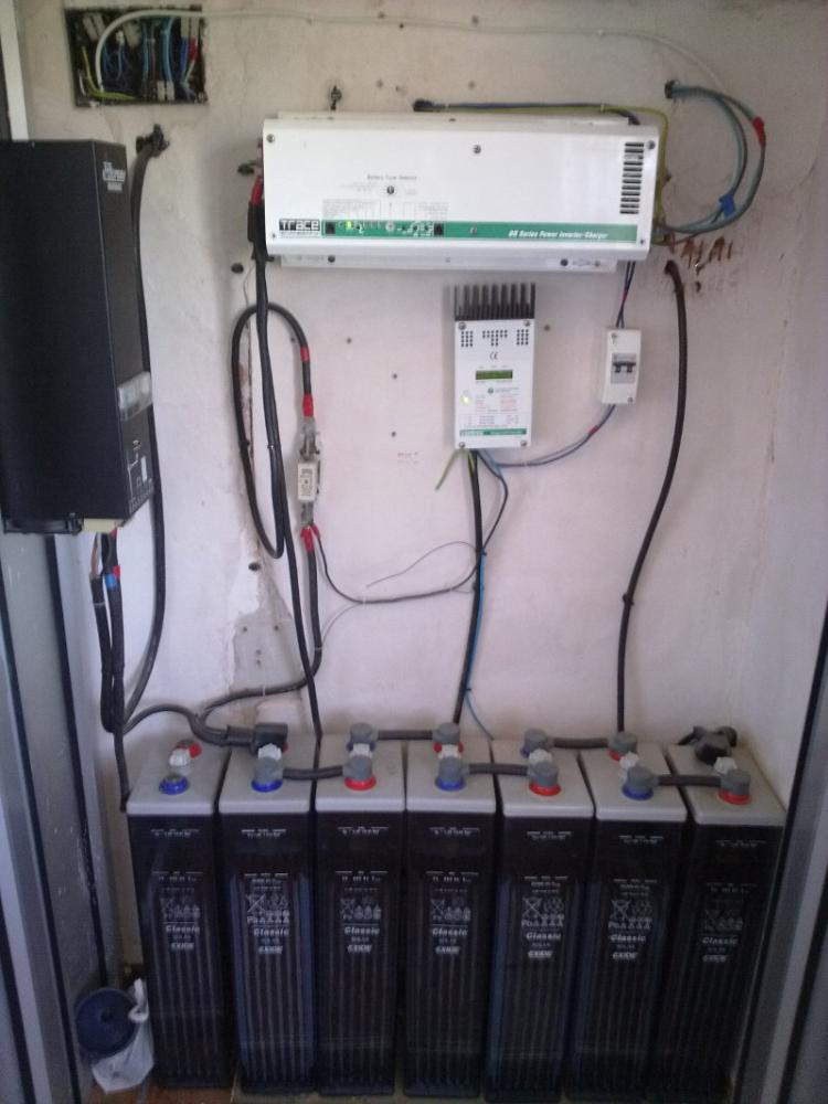

    Estado revisando la conversacion y ahi muchas dudas sobre este tema,yo tengo una instalacion hibrida con entrada solar y eolica,no esta muy aseado pero bueno aqui os cuelgo una foto y sobre ella explico:
    Se ven el convertidor a la parte superior,acumuladores inferior y en centro regulador,a la izquierda en una caja negra esta el regulador del aereo,
    Ejemplo:dia soleado bueno y viento considerable con carga optima,
    encuanto los acumuladores llegan a su nivel maximo de carga 13.8 el regulador solar corta la energia indicando con el led bateria cargada, entrada 0A del regulador solar,pero el aereo sigue girando y produciento energia,es lojico el nunca para de girar,
    "se puede frenar cuando llega al punto de maxima rotacion el se inclina hacia arriba auto frenandose cuando hace muxisimo viento"
    Al estar cargada las baterias y produciendo energia el aereo aumenta el voltaje,e llegado aver el voltaje asta 14,9v y las baterias a tope.
    Encuanto pasa del votaje indicado el regulador del aereo enciende una luz roja indicando baterias cargadas,al mismo tiempo produce un zumbido como si fuese un pitido pero simple mente es una resistencia que tiene el mismo regulador para desprenderse de la energia sobrante,
    Espero aver sido de alluda,si quereisa alguna imagen mas podre colgarla encantado.

    He borrado la imagen original y subido una versión mas cómoda que no destroce el formato del foro.
    Por cierto, tienes un vaso solitario .

    Gracias compañero,la verdad es que cuando la vi dije madre mia menuda,esi mucho mas comoda de ver.
    Pues ese vaso solitario esta para reparar,un amigo se dejo dos luces de 100w dos dias enchufadas con no muy buen tiempo de carga y cuando volvi estaba todo en rojo pitando por todos los sitios y lojico sin nada de carga,
    Enchufe el grupo de carga y ese que era el primer vaso de la fila empezo a calentarse mas de la cuenta,comprovemos y enefecto esta estropeado. con suerte para el resto no les ocurrio nada.

    hola,
    por lo que veo en la foto tienes un xantrex pero no sei cual es el modelo (c-35,40,60)de todos modos ese regulador es hibrido faltaria saber cual es la potencia de las placas y la del molino.

    es el de 60,a que te refieres con que es hibrido? tengo 6 placas de 110w
    y el el molinillo es 600w de maxima.
