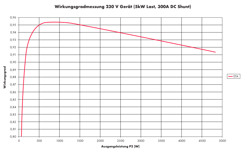

    Yo acabo de hacer una prueba de eficiencia de conversion del Victron 12v -750W y ahora os posteo los resultados.
    Me sale un consumo en espera de 1,5A que en 24h supondria 36Ah... desde luego una cantidad nada despreciable a la hora de dimensionar la captacion/acumulacion si se tiene que disponer de energia las 24h del dia.
    Sin duda es un fallo no tenerlo en cuenta en las instalaciones en las que se necesita el inversor siempre operativo... una cosa más que aprendemos todos.
    De todas formas, al calcular el porcentaje de eficiencia de conversion en los consumos, este valor ya va incluido, el problema se presenta cuando necesitamos el inversor en "espera" pero sin ningun consumo, que computamos como 0, cuando cuando es 1,5 - 2 Ah por hora "esperando".
    Saludos!
    Avatar de Conchuo
    abr 2007
    Andalucía
    2.796
    Predeterminado Respuesta: ¿Porque las baterias nunca estan a tope?
    Es correcto, pero además otro factor que no se tiene en cuenta es la eficiencia de un inversor proporcionando una carga de consumo que sea menor de su potencia nominal, los fabricantes se callan estos datos ¿porque no haces algunos experimentos?
    Conchuo
    abr 2008
    Huesca
    815
    Aqui es la curva de eficiencia del Sunny Island 5048 (desde el manual). Interesante que es mas eficiente entre 0.5 y 1kW, cuando el inversor tiene una potencia nominal de 5kW. Tiene que ser lo mismo para otros inversores no?
    Miniaturas adjuntadas Miniaturas adjuntadas ¿Porque las baterias nunca estan a tope?-screen-shot-2010-11-07-3.48.56-pm.png

    Pues en mi opinión, esta curva es bastante buena, aunque hecha por tierra mi teoría, claro que cuando yo hice pruebas hace ya muchos años, eran otro tipo de inversores menos eficientes y proporcionaban mas eficiencia cuando llegaban muy cerca de su máxima potencia, pero eran muy poco eficientes cuando la potencia era baja, por eso yo he dicho muchas veces que con un consumo de una TV o de un par de luminarias encendidas, un inversor de por ejemplo 1500 Wts. consume quizás mas en su propio autoconsumo que la que producen las cargas, aunque con los inversores actuales habría que hacer nuevas comprobaciones, de cualquier manera este es un dato que los fabricantes suelen omitir, por algo será.
    En un problema que tuve con el ordenador perdí esta y otras pruebas que tenía guardadas, por lo que solo me acuerdo en términos generales, quizás el amigo mblade nos pueda dar alguna luz sobre el tema, ahora que dispone de una pinza amperimétrica.
