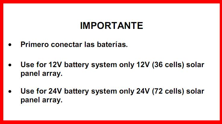

    Mañana voy a tener agujetas de tanto reírme, aunque bien pensado es como llorar como un bebe.
    Ahora van los huevos cuadrados de victron y ponen este aviso en el nuevo manual de su mppt. A parte de que mezclan ingles-español donde se la sopla resulta que la capacidad de un mppt de usar paneles de 24 en baterías de 12 se queda en nada.
    Lo dicho, cuidado donde lo compráis, por que lo que es yo lo tengo bloqueado en ventas hasta que me juren y perjuren que lo han arreglado.

    bueno y se me olvidaba que iria regulado con el outback,
    saludos.
    jul 2008
    barcelona
    2.636
    Predeterminado Respuesta: ampliacion instalacion
    Pues en principio lo veo bajo de voltaje, ya que te marca 29 voltios.
    Lo normal es que un panel de aislada llegue a 17 - 17,5v aunque no tiene mucho sentido usar más de 16v, el resto es para perdidas...
    Un panel de aislada de 24v funciona a 34v y este que nos marcas, va a 29v.
    Yo no los compraria, porque para funcionar sin problema tendrias que seriar los 2 y funcionar a 58v y ya esta, pero no puedes porque no puedes dar esa configuracion a los paneles de 55W.
    Saludos!
