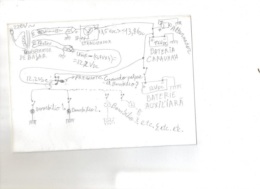

    mira, en Caravana de ustedes el plan eléctrico de base en general es como en el dibujo de a Imag 1.
    En el dibujo, bombilio de 12V DC son conectados de a electricidad de calle (220V AC 50 Hz). Caravana de ustedes en un cuadro, tiene butones para coneccion o de a lus de calle o de a Baterias de Caravana.
    Pregundto. Cuando palpae ellos bombilio? (Ellos o el Bombilio palpae entonses cuando esta conectado por lus de calle o palpae entonses cuando esta conectado por baterias de Coche!)

    Hola buenos dias, parpadea la bombilla cuando la alimentación de la caravana se realiza con corriente de 220 v.

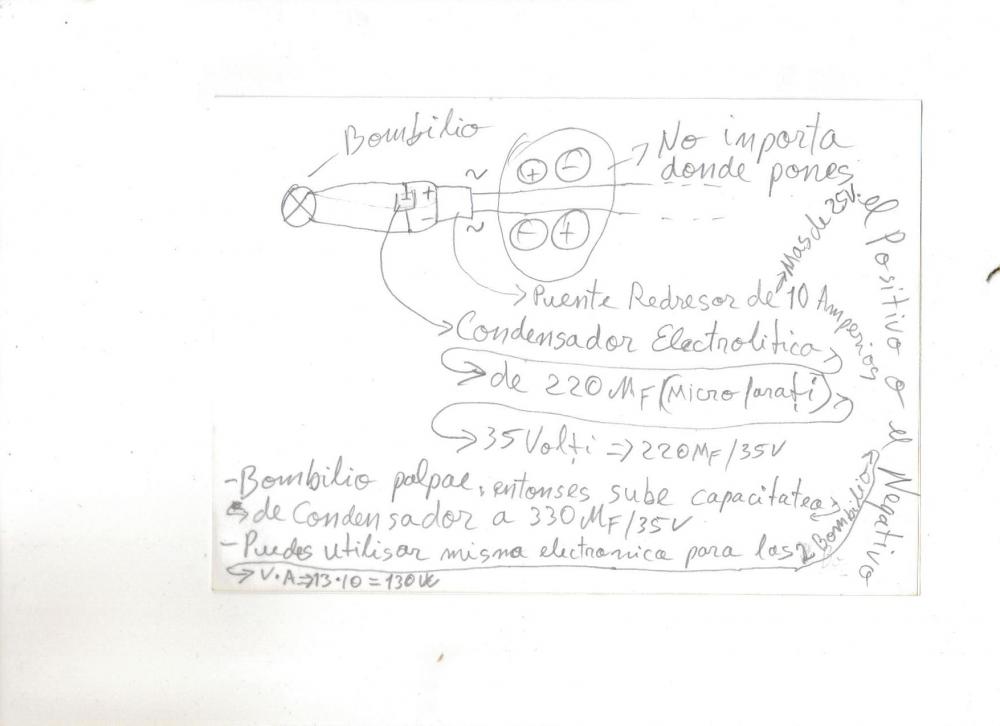

    Photon, autocaravana de JSALINAS es fácil de deducir q si para bajar de a 220V AC a 12V Dc en su Proiecto Electrico tiene Transformadores para tener 12 V DC para uso de lus interior en posición estacionaria y para cargar baterias cosa para que sin quierer si tiene y un regulador interpuesto de a Transformador a Baterias) para cosa q son casos cuando electricidad de calle es variabile entre 228; 225; 223 y 220V Ac y son áreas con fluctuación mas bajo de 220V AC como 218V; 216V, 210, ustedes en su casa por a 24 oras conecta un Volmetro AC en red de 220V AC en tiempo de invierno y en misma red de 220V AC conectarle y en tiempo de verano y ver tanto fluctuaciones de corente cual son solo en 12 oras y una Autocaravana no esta proiectada solo para irte con ella en Verano o en Inverno o solo para irte con ella en áreas cual son cerca de puntos de distribución de electrisidad, q ella áreas es en España monte o en España campo o es en Francia monte o en Francia campo o es en Italia, Alemania, Rumania, Moldavia de Kisinau, Croatia, etc. etc.
    Si sabes q un Transformador para bajar coriente electrico en misma frecuentias -Hertz es dependente y de electricidad de entrada y de consumo de la salida, es decir, q un transformador proiectado con salida de 15V o 16V o 18V AC; entonses cuando a la entrada de 220V AC entra mas de 220V AC el transformador por su ley de la fisica a la salida de 15V o de 16V o de 18V AC obligado sale mas y ases ustedes un calculo como (un transformador de bajar electricidad cuando entra 225V AC a la salida de 15V AC, sin usar otro consumidores y solo usar para cargar bateria cuanto voltios sale mas de 15V AC cual despues de un grupos de diodas sale con >-07 por diodas) y despues digame en cuantos oras hervin una o mas placas dentro de una baterias de 12V 80Ah y con el calculo dale a revers y digame en cuanto tiempo se carga optimizado todas las placas dentro de misma baterias (y si depende y de áreas estas en posición estacionaria, cuando posible no se carga ni a medios de su optimizados)
    JSALINAS, construie el montaje de a mi Imagen jpg, ves como te funciona y despues te digo otro variante, pone el montaje solo para los 2 bombilios, puente redresor puedes utilisar y de 8 amperios yo a puesto de 10 para tener resistencia y en temperatura, es necesar pensar y a temperatura de medio ambiente yo no se donde o puenes ustedes posible o pones en plafono de caravana entonses en verano es muchas calor en el plafono

    ahhh, he olvidado desirte q positivo de a Pente Redresora se pone en positivo de a Bombilio
