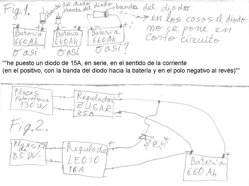

    Hola: tengo dos placas fotovoltaicas de 130w conestadas a un regulador ZUGAR de 25A y éste a una batería de 660Ah. He intalado ahora dos placas más de 85w cada una que me ha pasado un amigo con su regulador, un LEO 10 de 16A, a la misma batería en paralelo con el ZUGAR. El problema es que el LEO 10 entra en flotación alta y rápidamente en flotación baja cuando la bateía aún no está cargada (según su densidad). Si le desconecto el ZUGAR, el LEO 10 pasa de nuevo a cargar como carga profunda. Parece que el LEO 10 detecta la tensión del ZUGAR y cree que la batería está cargada.
    Preguntas: -¿Hay alguna forma de modoficar el LEO 10 para que no pare de cargar tan pronto?(El técnico de la casa me ha dicho que no porque no tiene teclado). -¿Hay alguna otra forma de solucionar el problema que no sea comprando otro regulador de 30A? (Ya le ha puesto en serie un diodo a la salida del LEO 10 hacia la batería, pero sigue pasando lo mismo).

    Hola, he puesto un diodo de 15A, en serie, en el sentido de la corriente (en el positivo, con la banda del diodo hacia la batería y en el polo negativo al revés)

    Hola, gracias por tus solicitud, si ninguna problema, mira en primero os digo gracias por tus respuestas de como fue ella diodo yo uno no veo por que, ustedes no estas una persona que coopere fui preguntarte en dos veses de Como es ahora ella diodo? en secundo, problema no es de un trabajo voluntario para uno o mas dibujo sin línea recta y sin tanto lomos de caracteres gráficos que quiere representar un bueno diseñador en cosa de ilustrador técnico cualificado que despues en prueba práctica ellos datos de como construir con el dibujo con su ilustrador técnico cualificado con todos no son vale para nada y problema es que necesito un poco de colaboración, ustedes quieres desi q (mira ler de a ustedes ""he puesto un diodo de 15A, en serie, en el sentido de la corriente (en el positivo, con la banda del diodo hacia la batería y en el polo negativo al revés)"") yo uno esta cosa en representación gráfica o veo como -mirate en fig 1 y intenta con un diodo mas de 25Amperios en variante de mirate en fig 2., perdoname por momento en cosa de el modulo yo uno no tengo tiempo de tanto dibujos en cual me necesita y información de electronica por regulador de LEO 10 Y regulador de ZUGAR y la verdad es que en esta cosa y para mi y para ustedes es mucho de trabajar y atras de mas cosas, otara cosa es que en proyectos de este tipos son casos cuando se tarda muchos
    Muchas gracias!!!!!!!!!, por su comprensión

    Muchas gracias M 8012 PV por tu respuesta y por tus figuras!!!!!!!!!!!!!!!!! La conexión que tengo hecha es como el primer dibujo de tu figura 1. No tengo un didodo de 25A. ¿Es lo mismo poner 5 diodos de 6A en paralelo? Pruebo y te cuento. Perdona si no te he contestado antes, pero he estado dos dias sin conexión a internet. Por cierto, tus textosparecen traducciones. ¿no eres español? Gracias de nuevo

    Si, si funciona sin problema, funciona y en paralelio 5 diodos a 6A cada una diodo entonses cuando todas 5 diodos son de mismo propiedad tecnica o mas exzacto de mismo caracteristica o mismo modelo, mas exzacto entonses cuando son eguales eguales.

    Gracias M_8012_PV, hoy he puesto los diodos y mañana te digo somo va.
