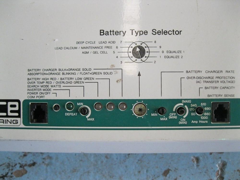

    A lo mejor tiene un Xantrex antiguo...
    Yo tengo uno viejo en el que el tipo de batería, la capacidad y la protección por descarga van con ruedecitas.
    Y el modo ahorro tambien se regula con un botoncillo que rueda como un potenciómetro.

    Vale, Luisetrix. Pero si el consumo nocturno es de X kWh cada noche, estos X kWh tienen que venir de la batería, en aislada
    Si la batería no tiene capacidad suficiente y la proteges de una descarga profunda, sea con ruedecilla, mediante un menú o como sea, tendrás que reducir el consumo nocturno, para no quedarte sin luz
    Repito: Para abastecer el consumo nocturno en aislada, la única opción viable es una batería con la capacidad necesaria

    Hola, voltios ha contestado a un hilo de hace 8 años...
    Y esa ruedecita es para que se conecte la transferencia desde red, cuando hay una sobrecarga que no puede manejar el inversor... (supongo que regulará la potencia de salida unos segundos en su máximo permitido, u otra cosa similar)
    La descarga nocturna no se puede limitar con el inversor de ninguna manera, salvo apagándolo. Como dide el_cobarde, hay que tener capacidad de baterias para toda la noche como mínimo...
