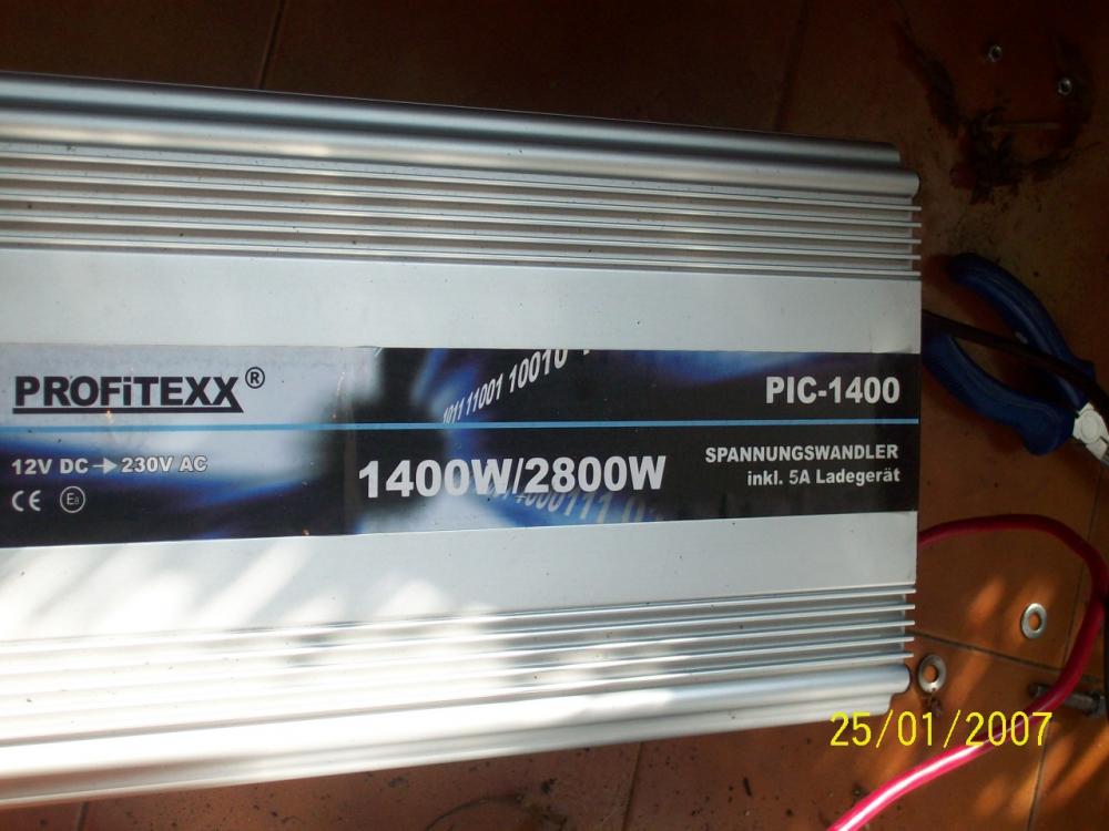

    Hola a todos. necesito ayuda con un inversor autocargador de baterias.

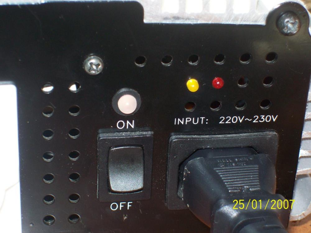

    Estoy intentando cargar las baterias en casa con la funcion de carga que trae el inversor, `pero conecto la salida de 12 V cc a las baterias y luego enchufo el inversor a 220V, y me aparecen unas luces encendidas encima de la alimentacion de 220, una es roja y la otra amarilla. Cuando pulso el interruptor de encendido del inversor, el mismo arranca pero se para a los 3 segundos con un pitido que no cesa.
    He probado a encender el inversor sin conectar la salida de 12 V y sigue apareciendo el mismo problema.
    ¿alguien sabe que indican estas luces?.
    Gracias de antemano.

    Pues una luz roja nunca suele ser una buena señal.
    Es un inversor para que alimentandose de 12v en continua proporcione 220v en alterna.
    Tu quieres hacer la operación inversa... que tiene pinta de poder hacerse, ya que en el conector que muestras en la foto pone claramente INPUT 220v.
    Mira en las instrucciones si tienes que hacer algo, o conectar las pinzas de carga de alguna otra forma.
    Saludos!

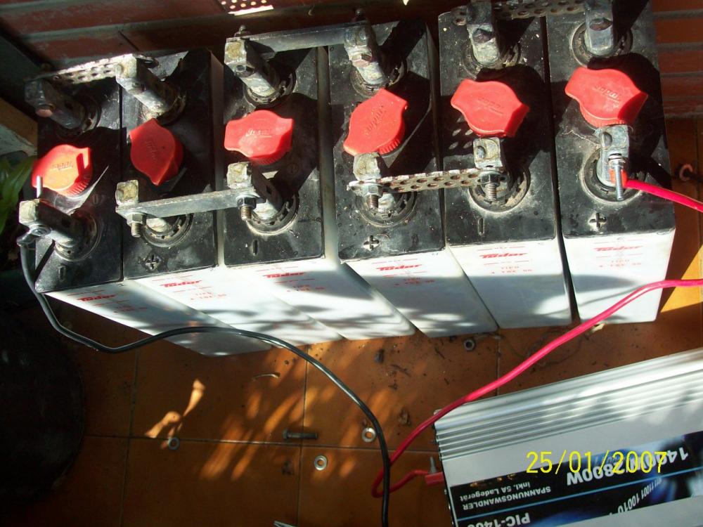

    Gracias por intentar ayudarme. En estos momentos estoy cargando las baterias con un cargador de 12 A, ya que uno de los vasos se me habia caido en un traslado y perdio el acido.
    Lo he rellenado con una mezcla de acido sulfurico y agua destilada y espero que cargue de esta manera.
    A lo mejor por eso el inversor daba error. Ahora toca esperar 43 horas que es lo que dice el cargador que va a tardar.

    Bueno, mira que todos los vasos tengan buen nivel de electrolito y que las densidades sean correctas y ya esta.
    Si tienes un tester, puedes ir midiendo la tension y asi ves que tal va la carga.
    Aunque si la bateria es de 1.200Ah o más, el cargador no va a cargar bien, espero que no sea tan grande.
