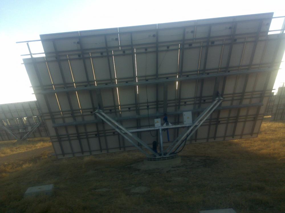

    hola,pues estan montando una planta solar y me camele al perito para que me diera una de estas,me dijo que las hay rotas pero que funcionan bien,que ala terminacion de obra me daba una si no las echan en falta,puesto ke en el monento que tengan un chinatazo tienen que cambiarlas.son de 180 y 200.en el panel de la foto hay 44 de 200w.
    yo la quiero para casa de campo.gracias,

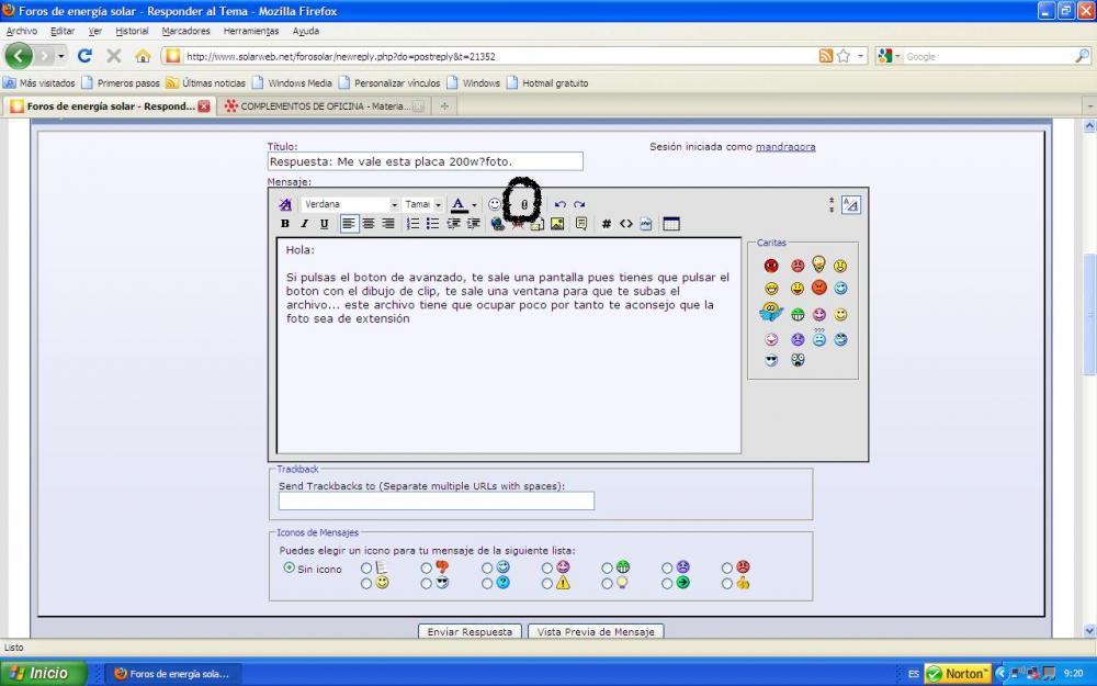

    como se suben las fotos aq.

    Si pulsas el boton de avanzado, te sale una pantalla (ver foto) pues tienes que pulsar el boton con el dibujo de clip, te sale una ventana ( pulsas examinar y buscas el archivo) luego al boton subir y ya lo tienes... este archivo tiene que ocupar poco por tanto te aconsejo que la foto sea de extensión jpg ó gif...

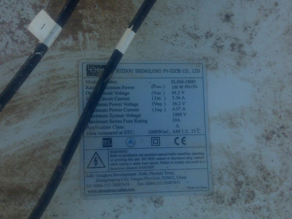

    Apunta las tensiones Voc y Vmp y nos las dices.

    aver mando foto,la placa es una de stas que estan puestas en este enorme panel.

    Hola: a sí a primera vista no se que decir..... acercate más y haz la foto a la etiqueta que tiene el panel, como te ha comentado Photon interesa Voc y Vmp.

    al ser de inyección no te trabajará bien. A que tensión nominal es, 24V? entonces puede que el Voc te marque entorno 36V y sea de 54 células.
    Para una instalación a 12V si te funcionará, pero para una de 24V nunca te cargará del todo, a no ser que sea en zona fría.

    Si la Voc es 36V si valen para aislada y además con 36 V en Voc tiene alguna célula más que 54, aproximadamente unas 72, el panel de 54 células tiene unos 27v de Voc, ya que la caida de tensión de cada célula en circuito abierto son 0,5V aprox.

    Me he confundiodo, donde pone Voc es Vmp.

    hola chicos pues os pongo la foto de la placa,aver si tengo suerte.

    Esta es apta para un sistemas aislado de 24v.
    Tienen todas el cristal roto?

    hola.pues la voc.44,2 y la vmp36,2. Si tienen 5 rotas,pero dice ke 3 le valen a el y 2 me puedn valer para mi.

    Te valen perfectamente para configuración 24 V

    En combinación con un regulador MPPT las placas también te valdrán para 12V (en el caso de que prefieras los 12V). Además tal regulador te puede sacar un 30% más de rendimiento que un regulador de carga normal; según los consumos que tengas, esto te puede interesar o no...
