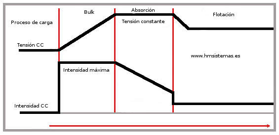

    La A es cierta aunque mblade esté en plan hereje unos días. En la imagen que adjunto se ven claramente las diferentes etapas, y tanto la tensión como la intensidad varían.
    La voy a meter en breve en los boletines de hmsistemas, pero ya que la tengo a mano...parece tontería,pero no es fácil de encontrar un esquema de estos.
    Gracias por tu reply de nuevo Photon;
    La virgen me has liado mas que antes jaja , vaya lío tengo con el examen este y cada vez me quede menos para entregarlo .
