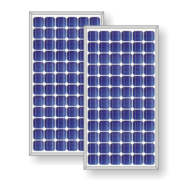

    Hola de nuevo!!
    Quería saber si puedo instalar los paneles fotovoltaicos en horizontal.
    El modelo es GSM-170
    170W
    24V
    Dimensiones: 1580x808x35
    La foto es genérica. Intentaré subir una real,
    Saludos y grácias

    Si puedes, lo que puede ocurrir si están de costado es si hay acumulación de porquerías pueda cubrir algo de célula al ser la distancia al marco algo menos.

    hola kuanito,
    no tienes problema en montarlo en horizontal, de hecho casi todos los paneles del mercado por su forma de construcción son de disposición horizontal. Pero en el caso de no tener sombras da igual la manera de montarlos.

    Muchas grácias a los dos.
    La verdad es que llevo tiempo dádole vueltas. La pregunta me surgió cuando vi la dirección de las "líneas" de los paneles fotovoltaicos.
