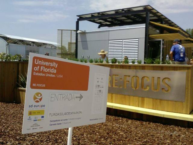

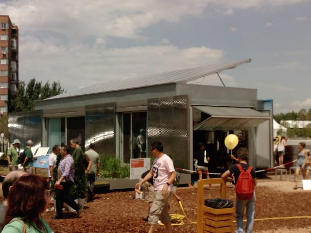

    Hoy estaba yo en el rio Manzanares, lugar de la exhibicion de Sd Decathlon Madrid sobre casas solares. Pudo hablar con algunos expertos quien me aseguro que la manera muy eficient de combartir el problema de calentamiento de las celulares es
    1.0 elevar e inclinar (un 5 grado) el campo fotovoltaico para que asi se crea una diferencial en la presion con el objectivo de conseguir que se fluye una corriente de air por debajo de las placas.
    2.0 Otra es usar las placas "bifacial". No se como se traduce esto en castellano.
    Estas dos metodos son los que se han utilizado los Ingenieros de :-
    a. Virgina Polytechnic Institue and Stae University / Lumenhaus quien en de momento esta liderando el ranking ( Hoy 26 / 06 / 2010).
    Otros que elevaron las placas solar hasta un 45 cm por encima de techo son ingenieros de:
    b. Universidad de Sevilla y
    c. Universidad de Florida
    sto de eleva las placas se aplica solo en cuanto el objectivo es producer electricidad.
    Tengo las fotos. Espero que las subo cuando sea posible.
