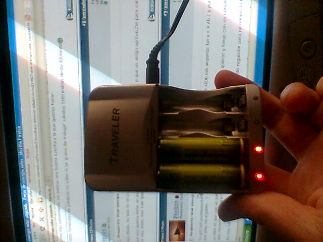

    Como muestra un botón. Estoy cargando baterias de NiMh para la cámara que me llevo a Genera. Funciona 12v con toma de mechero de coche.
    Miniaturas adjuntadas Miniaturas adjuntadas Usar energia solar viajando-imagen015.jpg
