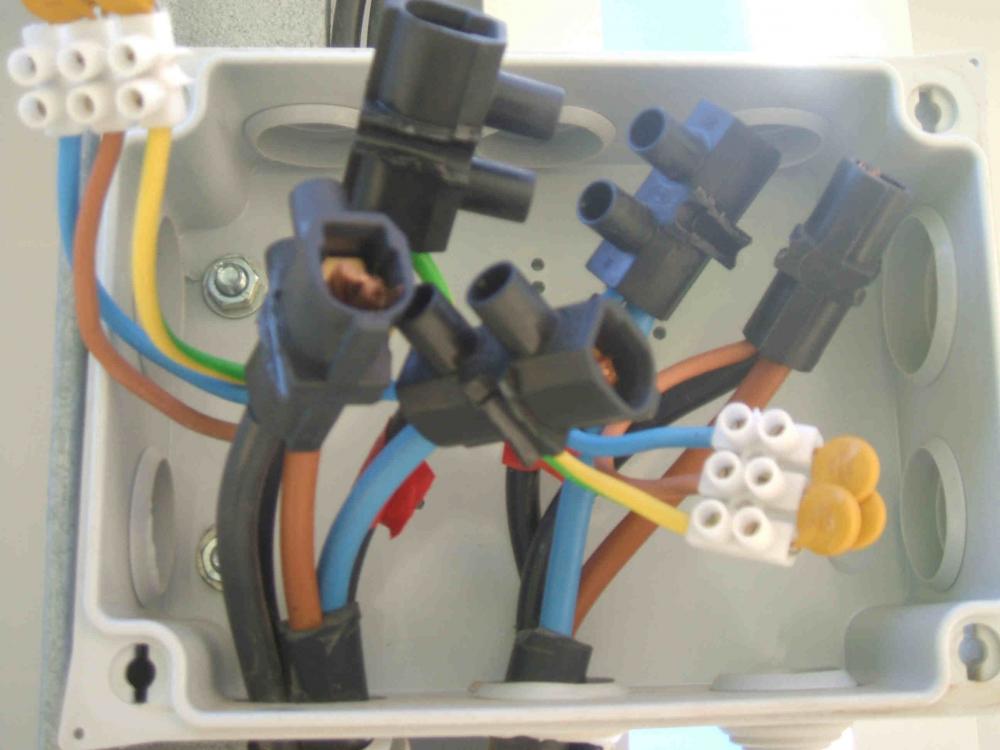

    os agradeceria si me pudierais aclarar algunas dudas que tengo
    en la parte de continua, el varistor es para proteger al regulador o a los modulos fotovoltaicos?
    si tengo un unico modulo que trabaja Vpmp:17,4v y mi regulador tiene una entrada de tension max de 47 v, ¿he de colocar un varistor inferior a 17 v para protegerlos?
    ¿El fusible o magnetotermico que colocaria en serie con el varistor tendria que estar diseñado para evitar que se queme el cable que va a tierra en el caso de cortocircuito?

    Sin duda la respuesta de WALIKI es de nivel pero no se si te solucionará las dudas del todo, hay muchos posts que hablan de esto.
    En tu caso tendrias que poner un fusible de 10A en serie en el positivo del cable que viene del panel, en caso de cortocircuito se quemaria el fusible y solo tendrias que cambiarlo, y ver el problema que lo ha ocasinado. Esto es muy importante, poner el fusible.
    Los varistores son para proteger contra caida de rayos, se conecta el positivo a una pata del varistor y la otra pata a una toma de tierra, con el negativo igual, cuanto mas cerca del regulador mejor. Necesitas un varistor de 100V y 10A, cuando el voltaje llega a 100V(por la caida de un rayo) el varistor empieza a conducir, como tienes el + y el - conectado a tierra a través del varistor se deriva todo a tierra. Uno de 95V tambien vale:
    Varistores
    Pongo una foto que no recuerdo si colgó Photon o Conchuo, y ahora que la veo, tiene 3 varistores, el tercero seria entre positivo y negativo para provocar un cortocircuito y que salte el disyuntor o el fusible?
    Saludos y gracias,

    hola
    pero un varistor de 100v ya me protege el regulador de tension max 47 v? y de cuantos amperios le pongo el magnetotermico en serie con el varistor?
