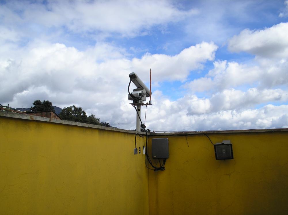

    Has pensado en colocar un sistema de puesta a tierra, como el que se usa en cubierta de edificios? (para rayos).
    Dame tiempo y te envio un registro fotografico para una mejor comprension.

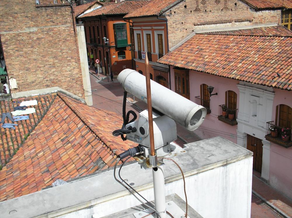

    Saludos Robinson:
    Este es el registro fotografico que te prometi.
    Cordialmente,

    Cita Iniciado por RUGERO Ver mensaje
    Bufff..... Eso no "para" nada de nada, si te cae un rayo ahí ya puedes reponer cámara, posicionador, cables, etc....

    no inventes, la camara sirve de para rayos junto con el cableado de toda tu instalacion.
    creo que si querian poner un para rayos eligieron el peor lugar( a lado de tu instalacion) deberia ser en un sitio mas alto en un matil o torre con un cable lo suficiente mente grueso y conectado a una barilla aterrizada (clavada e la tierra) y obviamente lejos de tu instalacion para que no brincara la corriente a tu cableado.

    Rspetados Breitling y Cobr4:
    Gracias por sus apreciaciones, no obstante quiero aclarar algo.
    Yo no diseñe, ni monte ese para rayos, lo realizo un Ingeniero Electrico.
    Simplemente en mi afan de colaborar queria dar algo y del comprmiso que le di a Robinson de la foto.
    De hecho me sirve para reclamo.
    Cordialmente,
    De buen rollo (como decimos aquí): no me cabe duda que estará bien conectado, pero aun así si cae un rayo ahí te destruye absolutamente todo. El pararrayos debe estar separado y elevado, más incluso que los tejados cercanos si quieres que realmente sea efectivo.
