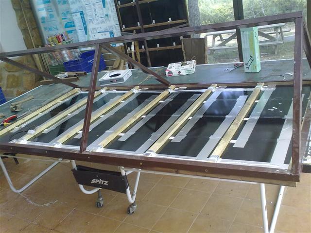

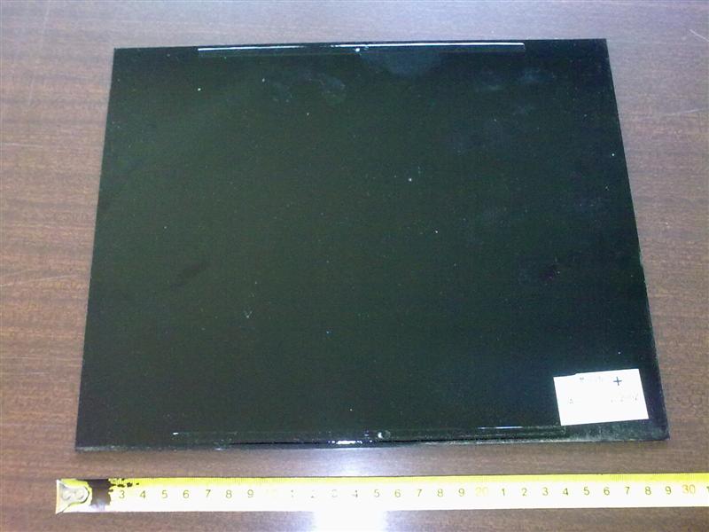

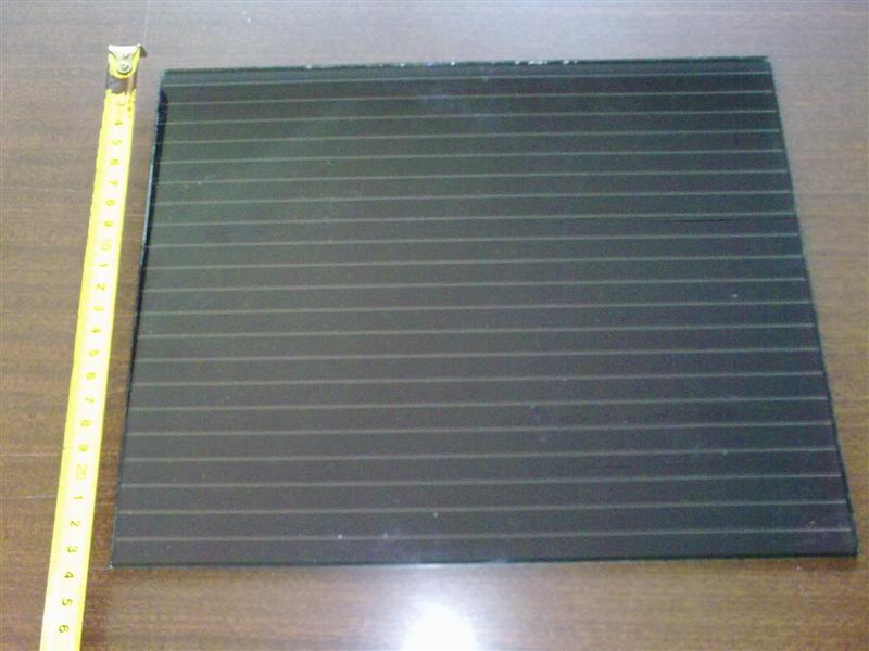

    Hola buenas, hace tiempo consegui un monton de estos "paneles" para FV, y queria saber si alguien conoce sus caracteriscas reales.
    Tienen 24x30cm y la pegatina que llevan detras pone
    WK: ORD M3126
    DATE 01-02-2002
    Con los datos esos no he encontrado nada similar por internet, la fecha de fabricación esta clara.
    Acabo de hacer unas mediciones al sol y en Voc daba a las 6 de la tarde en abril Voc 18,3V y a cortocircuito/carga 0,20A, algun pico de 0,21. Supongo que a las 13 en agosto dara mas. No he hecho la media de voltaje a 0,2A
    Las estoy montando en un bastidor de madera, que trato para intemperie y ese bastidor luego montado en unas estructura de hierro en la azotea de casa, ya enviare fotos de eso proximamente.
    Voy a montar 5 placas de 6x4 "modulos" de estos en paralelo. Actualmente desde hace mas de 1 año tengo montada una de pruebas, con la madera sin tratar y solo dejada caer sobre la azotea y me esta cargando las baterias para un uso esporadico, la iluminación es toda leds y bajo consumo a 12v y de vez en cuando enchufo la televisión. Incluso el verano pasado usaba la taladradora y demas herramienta de las propias baterias. Inversor 1200W senoidal pura (tambien tengo uno de 150W onda modificada, que diferencia de calidad en la tele con la pura y la modificada!!!)
    Regulador tengo uno chino de estos digitales de 16A y cuando monte los 5 conjuntos pensaba cambiarme de regulador. Viendo que el Voc es tan bajo creo que lo mas interesante seria montar un MPPT de 100v y 30A al menos y poner los 5 conjuntos en serie en vez de en paralelo que montar un regular normal y corriente.
    Un conjunto de estos si no recuerdo mal, estaba dado actualmente de corriente maxima unos 4 y poco amperios.
    A ver que me podeis decir de todo esto.

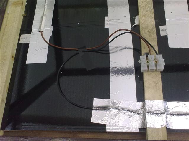

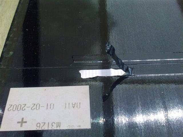

    Otro tema es la conexion de terminales en estas placas, la zona de conexion es una cinta de aluminio en la que no admite soldadura, ya lo he intentado y no se consigue mas que estropearla (de soldador tengo estación de soldadura, no un soldador cutre de bricolaje)
    Hasta ahora he probado a levantarlo con un cutter y ponerle una regleta atornillada pero no me gusta. He pedido por internet una cinta conductora que tiene un adesivo conducto para unir. Cuando llegue probare a quitar la proteccion de un trozo del aluminio y unirlas con la cinta esta. Si sabeis un metodo mejor decirmelo por favor!
    En la azotea ya tengo instalados 2 conjuntos con los terminales asi puestos, los otros 3 estoy pendiente de hacer algo mas decente en las conexiones

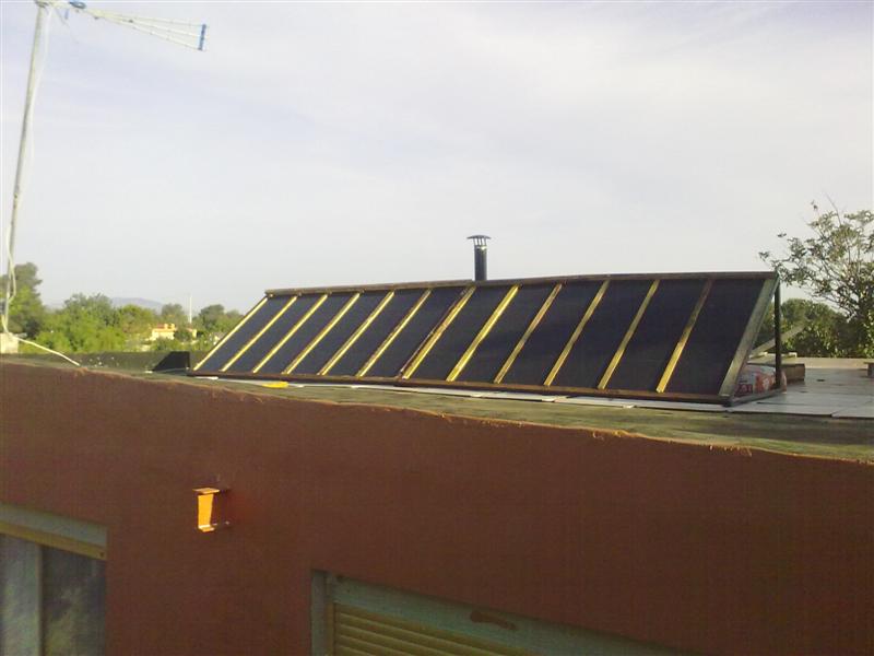

    Aqui teneis una foto de 2 conjuntos de 6x4 plaquitas montados ya y en el tejado. En total son 4 metros de ancho por 1 de alto, 4m2

    Ten cuidado con el viento, el bastidor es de madera y bastante grande.

    Lo que produce actualmente no lo se, lo acabo de subir y tengo problemas con las baterias, que se me ha estropeado alguna y estoy probandolas todas para poner solo las que esten en buen estado. Son baterias de camión recicladas. Cuando pueda me comprare una estacionaria.
    La madera es para que el cristal de las placas no toque el hierro, toda la estructura es de hierro de una pieza, soldado. Las maderas hacen de guia de las placas. Y van enganchadas a la estructura de detras, que son angulos de 30x30 y cuadradillo de 30x20 galvanizado. Todo pintado con pintura antioxido.
    Tambien he tenido en cuenta que el 90% del viento viene por el lateral y no he querido subir mas el angulo de las placas precisamente para que hagan menos de "vela"

    lo que veo mal son las regletas por ai a la entiemperie seria mejor que las cubriras o que las soldarlas y con tubos termo-retratil las aislaras. ja lo he leido que tenias problemas en soldar has usado un flux con base de agua y soldador de 60w porque se es mas pequeño no va.

    Si, he usado flux y soldador tengo una estacion soldadora, regulable hasta 400º tanto el soldador como el chorro de aire caliente y para cuando empieza a soldar estropea la conexion y la placa, la vuelve transparente por la zona!
    Lo de las regletas tampoco me gusta nada, por eso las demas estan paradas hasta que encuentre algo viable y mejor.

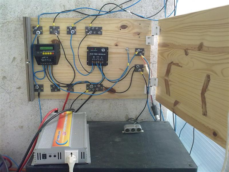

    Bueno para ir amenizando un poco pongo una foto del "cuadro de mandos" actual.
    El regulador de la izquierda es el que controla las placas artesanales y el de la derecha es un regulador que me regalaron con una placa que tendra 20 o 30 años que no le calculo mas de 30W y lo tengo separado cargando baterias individuales para comprobarlas.
    Todas las conexiones las estoy haciendo con placas metalicas, tornilleria y terminales. Lo que me ha dejado descolocado es que pensaba poner los negativos de las placas de los 2 reguladores comunes, en la parte de arriba a la derecha, por eso tiene tantos tornillos, pero si lo pongo asi el regulador digital me dice overload y no funciona bien. Los negativos de los reguladores no los puedo juntar, no le acabo de ver la logica.
    El inversor va directo a bateria.

    No es por desanimar, pero el regulador de la izquierda (Juta) es malo hasta decir basta. Yo que tú lo sustituía por alguno de calidad que no te va a salir tan caro. Mira las gamas de Phocos o Steca.

    El regulador lo pienso sustituir por un mppt cuando tenga terminadas de montar todas las placas. Dado el poco voltaje de estas ganare mucho con un mppt poniendo las placas en serie en vez de paralelo. alguno de 100/30

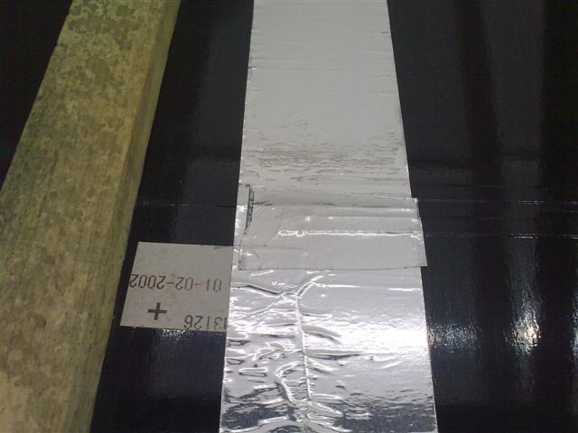

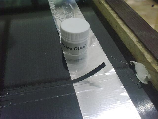

    Bueno al final las estoy montando con este sistema. Y parece por las pruebas que da hasta mas I que de la otra forma ?!?!? en corto me ha llegado a dar mas de 8A el conjunto de 24 placas.
    Estoy usando papel de aluminio adesivo, levantando el contacto y pegando una tira por debajo de el. Luego le pongo en la mitad de la parte que va a hacer contacto un poco de pegamento conductor y en la otra nada (no se que sera el mejor de los 2 sistemas asi que mitad y mitad)
    Una vez puesto el pegamento le pongo otro trozo de tira aluminica por encima y asi se queda todo en contacto.
    Una vez colocados en vertical las uniones en grupos de 4 placas pongo en horizontal otra tira de aluminio para unirlo todo, pero a esta le he puesto por debajo un cable pelado que hara las veces de contacto y conexion con la regleta, asi hay un contacto sin resistencias raras (que yo haya podido medir) y el amperaje no lo tiene que soportar el aluminio, si no que solo complementa al hilo de cobre.
    Y por ultimo una placa terminada
    Si alguno veis que estoy haciendo alguna barbaridad o como mejorar lo que hago no dudeis en decirmelo!
    Ahora me tocara en las 2 que tenia montadas sustituir todo el cableado por este sistema que queda la verad mucho mas limpio y me da la sensacion de mucho mas solido y fiable.

    Esta todo mejor que antes,mas ordenado y mejor las conexiones.
    Te aconsejaria que forrases con un tablero la parte de atras,quedarian mejor protegidas a las inclemencias,y no se mojarian.
    Te esta quedando de lujo.

    yo soy de la misma opinion de Ramos aun que para las regletas una caja de emplames selada no iria mal.
    me gustaria saber cual es el voltagen que te da cada conjunto final.
    ja tienes un DIODO en cada placa es importante.
