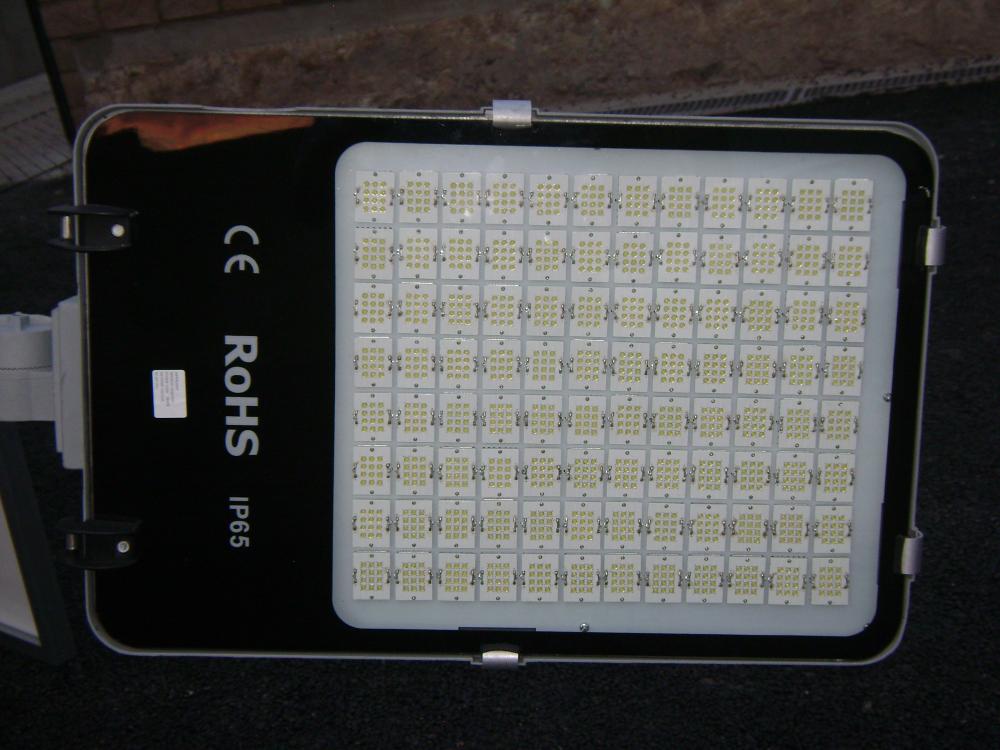

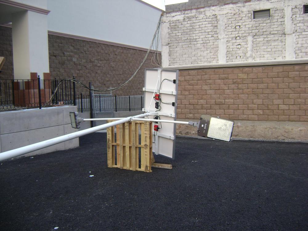

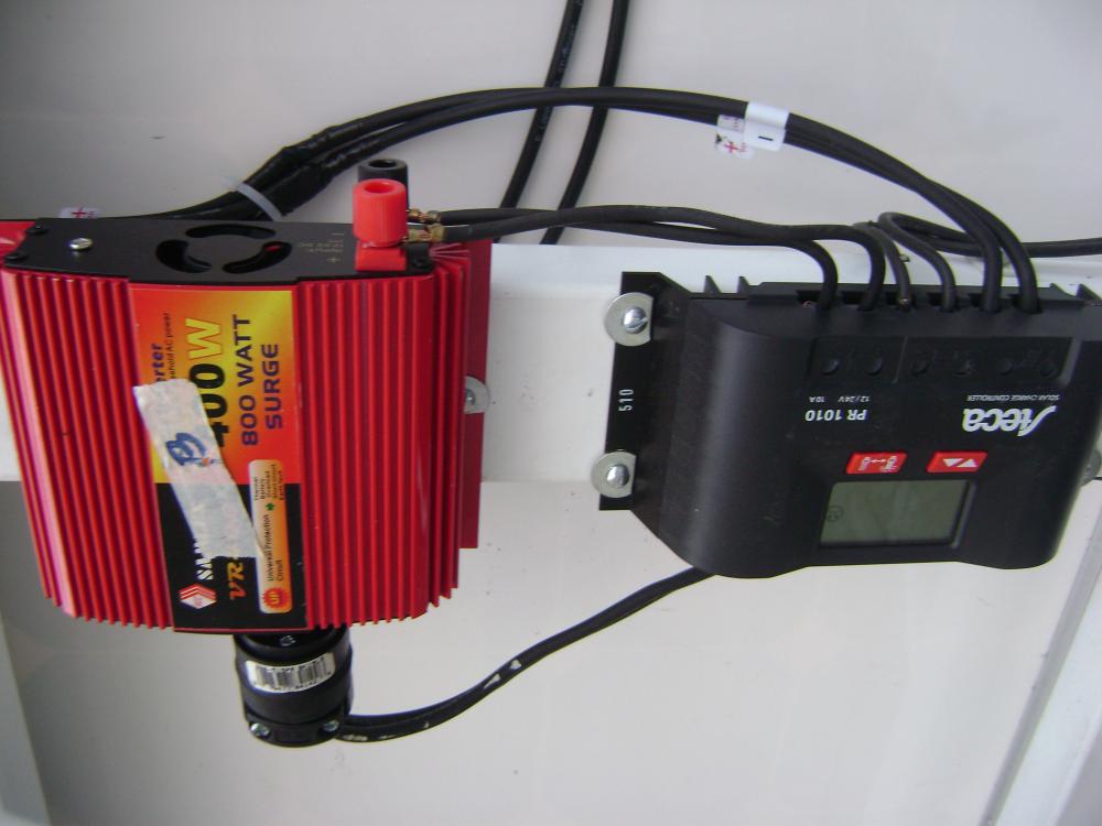

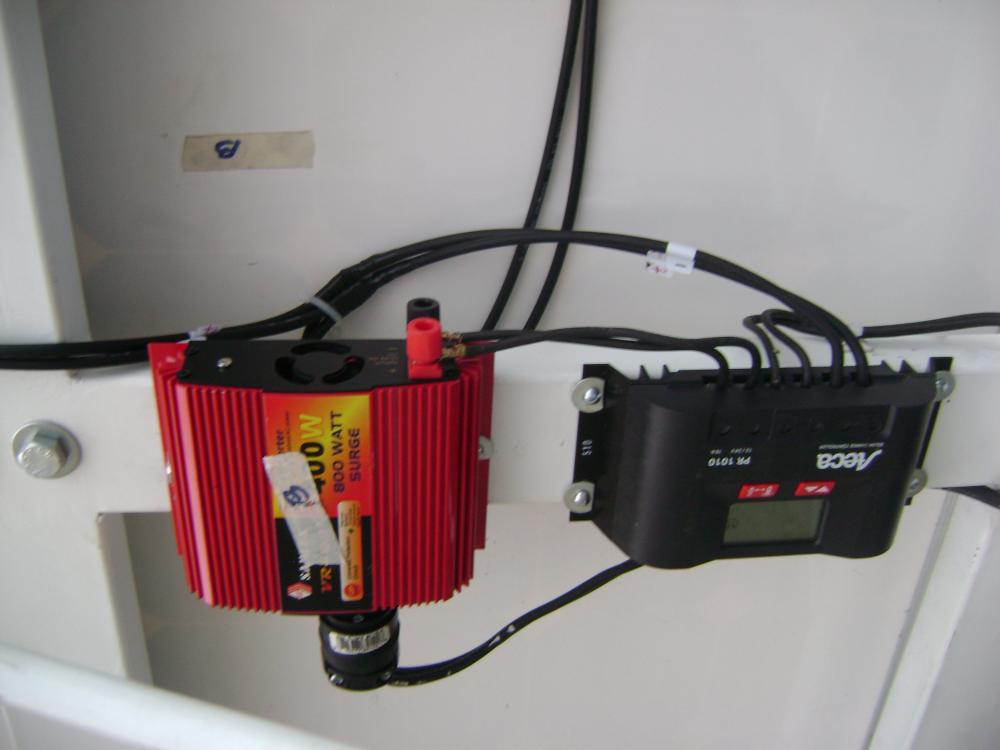

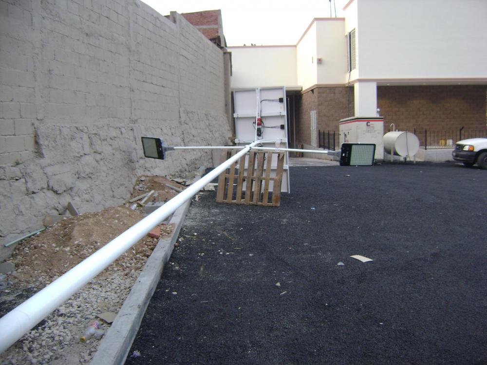

    Les envio unas fotos que se tomaron de estas farolas para que tengan una idea mas clara, gracias.

    El panel de leds tiene buena pinta.
    El inversor seguro que es de modificada y el ponerlo junto al regulador bajo los paneles y ante las inclemencias de el tiempo es una CHAPUZA.
    Bajo la lluvia saldrán unas bonitas chispas y adiós al invento.

    Pues es lo que yo digo, que le falta algunas cosas pero pues es cuestion de comprarlo por separado y ya nosotros le hacemos las adecuaciones, pero ya te diste cuenta como tienen conectado el inversor de el controlador? esta raro, yo no creo que funcione.

    Toman tensión o de ahí o de baterías, lo que supone mas distancia y mas cobre. En principio para 60w o 5A está bien poder pasarlo por el regulador.
    A lo que no le veo sentido alguno es a poner un regulador con display a 6 metros de altura donde no alcanza ni la mano ni la vista. A la primera lluvia todo quemado.

    ese regulador no es para interperie, eso esta muy mal muy mal, y para que poner un regulador por panel cuando le sale mas barato poner uno solo de 20 y sin display.
    me imagino que conectaron los inversores directo a los controladores para poder utilizar la funcion de encendido automatico que trae en el momento que detecta que ya no hay luz, se puede programar por horas o que corte cuando vuelva a detectar luz del sol.

    de hecho no es el mismo cable, ya que el inversor va conectado directo a la toma de 12v del controlador y las baterias a toma de baterias del inversor, para asi poder encendel el inversor automaticamente cuando no detecte carga de los paneles.
    otra opcion seria usar un sensor de fotocelda, pero no tendria mucho caso con ese tipo de controlador que ya trae la funcion.
