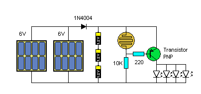

    Hola:
    Quiero hacer cosas con temas de paneles solares educativos. Por ejemplo, recargar batería con paneles solares mini como puedes ver en la imagen de abajo.
    6V @ 1W (~167 mA)
    Lo veo muy poco así que tengo intención de comprar 2 como estos y ponerlo en paralelo para que me de 6V, 334 mA = 0.3 A. Quierio conseguir esquemas electricos para poder saber comorecargar baterías y qué tipos de batería usar.
    La finalidad es que por el día me recarque la batería y por la noche se encienda unos Led blancos. Claro que tiene un sensor de luz (LDR) para que sea de noche se activen esos led.

    Bienvenido, y buenas inquietudes tienes. Yo empece igual, pero ya a 12v, que es la tension standar y 125mA de potencia...
    De hecho aun uso esa placa en paralelo con mi otra placa de 12v y 1,7A.
    A poco que te metas, descubriras que la energia cunde poco y siempre necesitamos mas.
    Mi consejo es que si compras material, lo hagas a 12v ya que es la tension convencional de trabajo, y que si te puedes estirar un poco, por 100 - 150€ ya tendras una placa sobre 30W que te dara mucho más juego.
    Cuanto más potencia compras, mucho más economico sale proporcionalmente, pero cuidado con las dimensiones, piensa donde la vas a usar o si vas a tener instalacion fija (yo, hasta hace unos meses no tenia).
    Para la aplicacion, si es recarga de baterias tipo movil o pilas recargables, en la industria facilmente encontraras adaptadores a cargadores de 12v de mechero de coche para casi cualquier cosa y te valdran perfectamente.
    Las baterias que se usan habitualmente son las de Plomo-Acido, y en instalaciones pequeñas, se usan baterias de coche/camion, y en instalaciones profesionales, se usan vasos estacionarios, que son bastante más caros, pero con mayor vida util y capacidad de autodescarga.
    Por cierto, hay un forero que se presento hace poco que esta intentando montar lo mismo que tu propones, asi que si lees, seguro que todo lo que se te ocurra lo tienes ahi respondido.

    Hola:
    Entonce voy a conseguir una o dos placas de 12V, al mismo tiempo que aguente la interperie, lluvia, sol, viento, etc. Lo dejaré fijo al exterior. Por lo que he visto en locales de electrónica, lo venden muy caros aunque sea pequeño.
    Si es posible, aquellas personas que sepa esquema eléctrico de paneles solares educativas las ponen aquí, porque para encontrar alguna, siempre encuentro a nivel industrial.
    Dicen que las baterías recargables que duran muchos son las de tipo LIPO (no muy baratas). Quiero hacer un buen diseño eléctrico ya que voy a encender unos cuandos Led blancos junto con un PIC que le acompaña.
    He encntrado una equema de luz de jardín, cualquier tema de este tipo lo ponen por aquí para tener más inforamción y aprendemos todos entre todos.

    No te preocupes los de los 12v, me encargaré de la electrónica. Si tengo 12V en la placa solar y necesito 5V para un PIC y la suma de Led en total son de 9V por otro lado, simplemente diseño un circuito impreso.
    Proyecto 1:
    Consiste en tener un circuito impreso o pcb cuya función es que encienda Led por la noche, por el día se apaga ya que tiene una LDR. La parte del microcontrolador PIC es control automático de regadío a plantas por cada semana o dos cuya programación (en ensamblador) ya me encargaré de hacerlo. Se incluye también una pequeña electroválvula de bajo consumo.
    Proyecto 2:
    Es independienta l aproyecto 1, usaré otras placas solares para este segundo proyecto. Se trata de alimentar un PIC con su LCD 16x2 y dos sensores de temperatura (DS1624). Uno dentro de la vivienda y el otro al exterior. Te mostrará las temperaturas en el mismo LCD dentro y fuera.
    General:
    Lo básico es saber como recargar bien las baterías y que no se dañe. Lleva diodo de protección. Enfin, que funcione el proyecto sin problemas.

    Perdón, me equivoqué una cosa. Quería decir regulador de tensión de salida a 5V y otro a 9V.
    Si entra 12v por la placa solar. En su salida hay 5v muy estable.
    Placa solar de 12v =====>regulador de tensión 5V =====> 5 VDC estable.
    Puede ocurrir que depende del Sol, la placa haya variación de tensión y corriente tanto a la carga de la batería y como en el regulador en la entrada. Puede ser de 10V. En la salida del regulador siempre habrá 5V estables. Puede haber 13.5V en la placa, en la salida del regulador sigue y seguirá habiendo 5V estables, si en la batería o placa hay 3V, en la salida del regulador como es menor de 5V, habrá 3V o 2.9VDV estable.
    No hay ningún problema.
    El enlace que pusiste arriba está muy bien pero hay peros. Sus bordes son de plastico y no durará demasiado años en la interperie, pero está bien.
    Siguiendo el tema.
    Hay que diseñar un circuito que con Led avise el estado cuando la batería se está cargando, cuando la batería esté baja e incluso cuando esté descargada avisar. Son tres led de aviso y de bajo consumo. Este último debe tener un rlé pequeño tipo integrado normal que te desactiva la sobrecarga para que no se sobrecargue y reviente la batería o reduzca su vida útil.
    El enlace que puse arriba desde que vea el Led encendido manualmente hay que desconectar la celda solar.

    Hi:
    Panel Solar --> Batería --> Protección batería --> Diodo antiretorno --> LDR (se activa sólo de noche) --> 2 reguladores 5V/9V --> periféricos (PIC, Led, electroválvula).
    Ya está todo dicho. Si encuentran mejores esquemas eléctricos para su montaje lo publican aquí. Gracias hasta ahora ya me han informado las típicas placas solares no comprar, las de plásticos. Las quiero educativas pero buenas.
