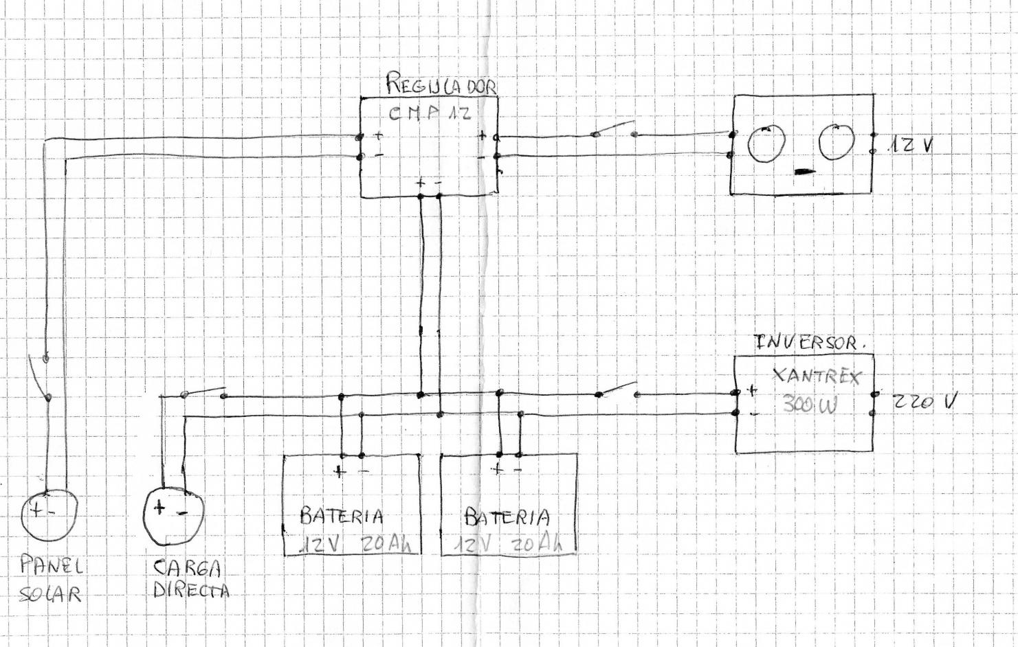

    Estoy haciendo pruebas con esta mini-instalación (esquema), y veo que después de que el regulador indica "baterías cargadas", al poco tiempo marca "batería a la mitad".
    ¿Es posible que haya alguna pérdida o derivación a masa?
    ¿Qué pasaría si el inversor lo conecto al regulador en vez de a las baterías?

    Predeterminado Respuesta: Posible pérdida de energía
    Como te indica el regulador baterías llenas? ,con leds o como.
    Si está en control por SOC pásalo a por tensión. ¿ no será un trasto chino por casualidad?

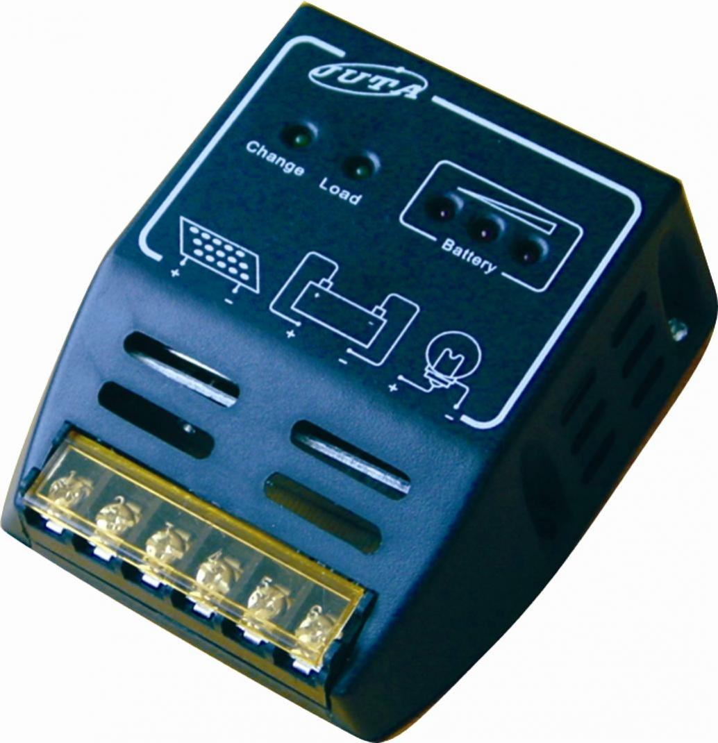

    Sí, indica batería llena encendiendo los 3 leds, y
    sí, me temo que va a ser un trasto chino....
    Pero, hay algo que no se fabrique en China?

    Primero, la explicación:
    Los leds responden al voltaje de la batería. Normalmente cuando dicho voltaje llega a lo que el regulador supone que es 100% de carga enciende el tercer led. Claro, a poco que consumes y bajas a un 90% - 95% de carda ya pasa a tener sólo dos leds etc... Esto es una posible explicación
    Segundo, el problem de fondo:
    Estos reguladores son una kk, no sólo porque sean chinos o no chinos sino porque en principio no te van a permitir elegir el voltaje de corte a partir del cual se supone que ya están 100% las baterías (y en dicha voltaje el regulador ya no pasa más A a las baterías), por lo tanto no podrás realizar ninguna ecualización a las baterias y poco a poco seguramente se te iran sulfatando y perdiendo capacidad. Te auguro unos escasos 2 años (como mucho) de buen funcionamiento.
    Tercero, el consejo:
    Si quieres tener algo minimamente serio cambia de regulador. Alguno tipo led que ademas te permite cambiar parámetros como el Vacc (Voltaje de aceptación) o como quieran llamarlo.

    Del trasto ese hace tiempo que salió el tema de como interpretar sus luces. Si buscas "Juta" en el foro seguro que sale.
    De todas maneras planteate poner algo mas serio como un CML-10 de Phocos.

    Independientemente de la calidad del regulador, que la desconozco, lo que te ocurre es lo normal ya que la tensión de reposo de la batería es de 12,6 V. y el regulador no deja de cargar hasta que llega a los 14 V. mas o menos, en ese momento para la carga y la batería aunque no haya consumos se va asentando hasta llegar a su tensión de reposo, en ese momento el regulador enciende el segundo led y arranca de nuevo.

    De todas formas sigo sin entender por qué el inversor va conectado a las baterias y no a la salida del regulador.
    Yo entiendo que si el inversor va conectado a las baterias, el regulador no tiene poder de corte cuando la tensión en éstas es muy baja, con lo cual, las baterias se descargarán al máximo sin que el regulador haga nada. No?
    14.170
    Cualquier inversor tiene capacidad de LVD , igual que el regulador, y cortará llegado el momento.

    Es correcto, el regulador tiene una salida de consumo en corriente contínua y cuando detecta que la batería esta baja normalmente primero avisa mediante un pitido y posteriormente si la batería sifue bajando corta la corriente de salida protegiendo la batería.
    Esta funcion también la hace el inversor ya que este elemento siempre tiene que ir conectado a la batería independientemente del regulador, lo suele indicar en inglés con las palabras Low Battery
