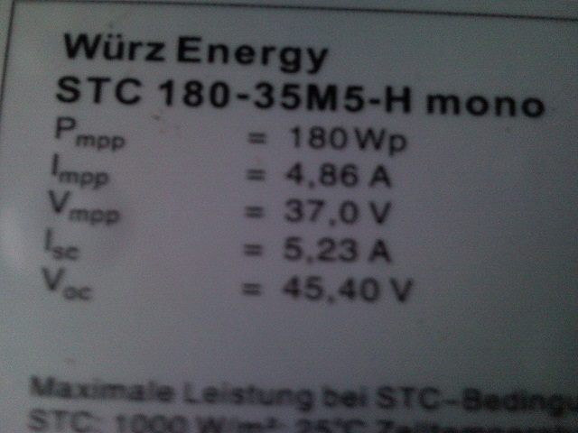

    hola me presento os he estado siguiendo y he decidido a registrarme y exponeros mi caso, tengo unas placas fotovoltaicas quemadas debido a alguna sobreintensidad y queria saber si tienen reparacion ya que tengo una casa de campo y queria saber si puedo arreglar alguna de ellas. Aqui os dejo unas fotos para que veais las paclas.

    Yo no veo nada en claro, pero todavia me preocupa mas el reverso de las placas, es decir las celulas, ¿amarillean el centro de las mismas? si es asi es posible que esten quemadas...

    Hay que quitar toda esa porquería que queda de la caja de diodos y la silicona aislante.
    Deberían tener dos series internas que vienen del cristal, si cada una de las series te da unos 22voltios al sol quizá haya suerte......

    Si te da unos 22v en vacío significa que las series están bien a baja intensidad, ahora habría que medir como se comportan con una resistencia o bombilla y medir el paso en A.
    Si sale bien ,reponer los diodos.

    Hola he hecho la comprobacion que me habias dicho y la primera placa daba una tension de 46v, la segunda de 54v y la tercera sacaba unos 20 voltios.
    Creeis que estan bien las placas que pueden funcionar si les cambio los diodos?
    Como ?
