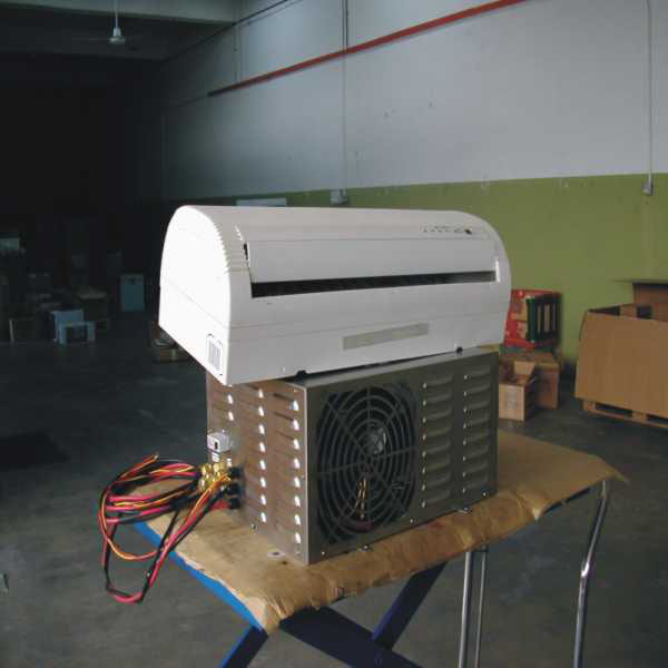

    Ya os digo que con el "efecto botijo" que he montado, imaginalia.com, efecto botijo, aire acondicionado casero, climatizacion ecologica, frio natural. he conseguido rebajar 2º la temperatura ambiente, con un gasto de 15W/hora. Con el apartito como el de la foto, con un gasto energético de 650W/h y un frió de 537 frigorías hora, me lo podría permitir.
    He mirado los aparatos de las caravanas, pero son carisimos,
    Este tema no es una pijada, en julio y agosto al mediodía la temperatura supera los 40º en el exterior, consigo poner el interior con el efecto botijo de 25º a 30º dependiendo de la humedad, con este aparatito, podria bajar a unos soportables 23º a 26º.

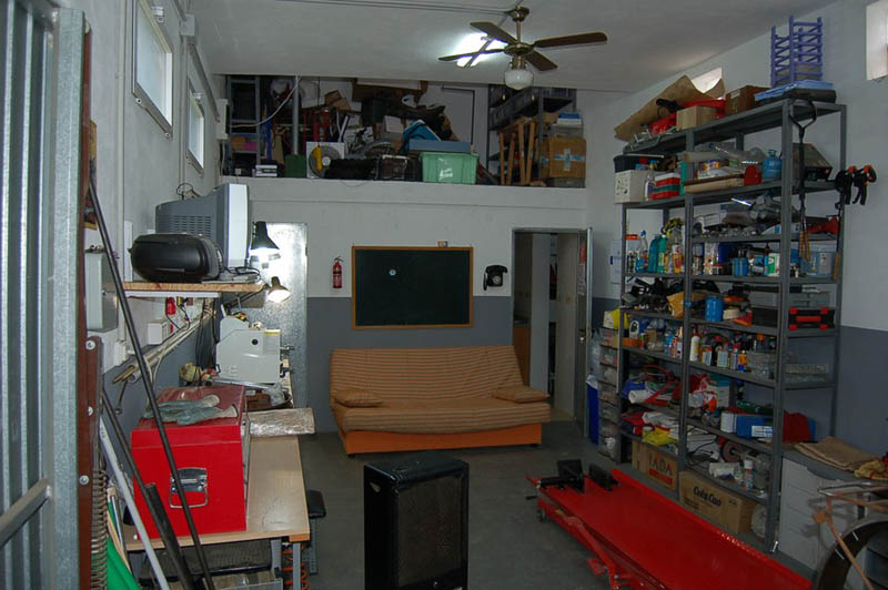

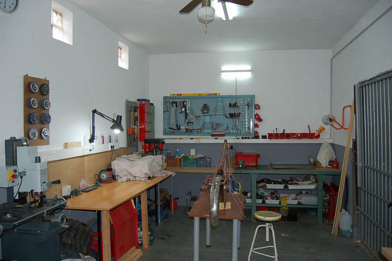

    Esto que cuentas es muy cierto, de hecho no es una casa es el taller donde restauro mis motos. Y los techos estan a 3.25 m y un 25% del techo esta a 4.50 m y en lo mas alto hay un extractor de aire, solar por supuesto. fue hecho así para ayudar a su climatización.
    Pongo fotos.
