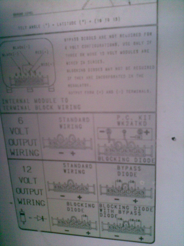

    Entonces a ver si me he aclarado, tengo un panel de 24v y dos de 12v, pero mira esta foto de una etiqueta que lleva por detras (la calidad es mala) pueden tener salida a 6 y a 12v. supongo que esta a 12v. Los conecto en serie para tener 24 y luego en paralelo al de 24v? o los tres en serie?
    Ay el instituto! donde estaría yo el dia que explicaron eso!?

    Mirate bien que conectes los cables correctamente para salir a 12v.
    Une los 3 positivos de los 3 paneles y los 3 negativos de los paneles y conectalos al regulador, asi tendras 12 voltios y los amperios que sumen en total, que puedes estar cerca de 10a... estaría bien que lo comprobaras para no romper nada.

    Esos módulos parece que se pueden usar para 12v 0 6v nominales.
    Ponlos al sol y mide con un polimetro directamente en sus polos. Si te miden alrededor de 21 voltios (Voc) es que funcionan a 12v nominales.
    Y siendo los tres de 12v nominales no veo porque no ponerlos en paralelo. CUIDADO CON LA POLARIDAD

    Los paneles que tienes, parece que son todos de 12 V. mira con el polímetro como te dice Photón para salir de dudas.
    El que tiene posibilidad de 6 o 12 V. deberás conectarlo a 12 V. para eso tienes que seguir el esquema del gráfico en la caja de conexiones.

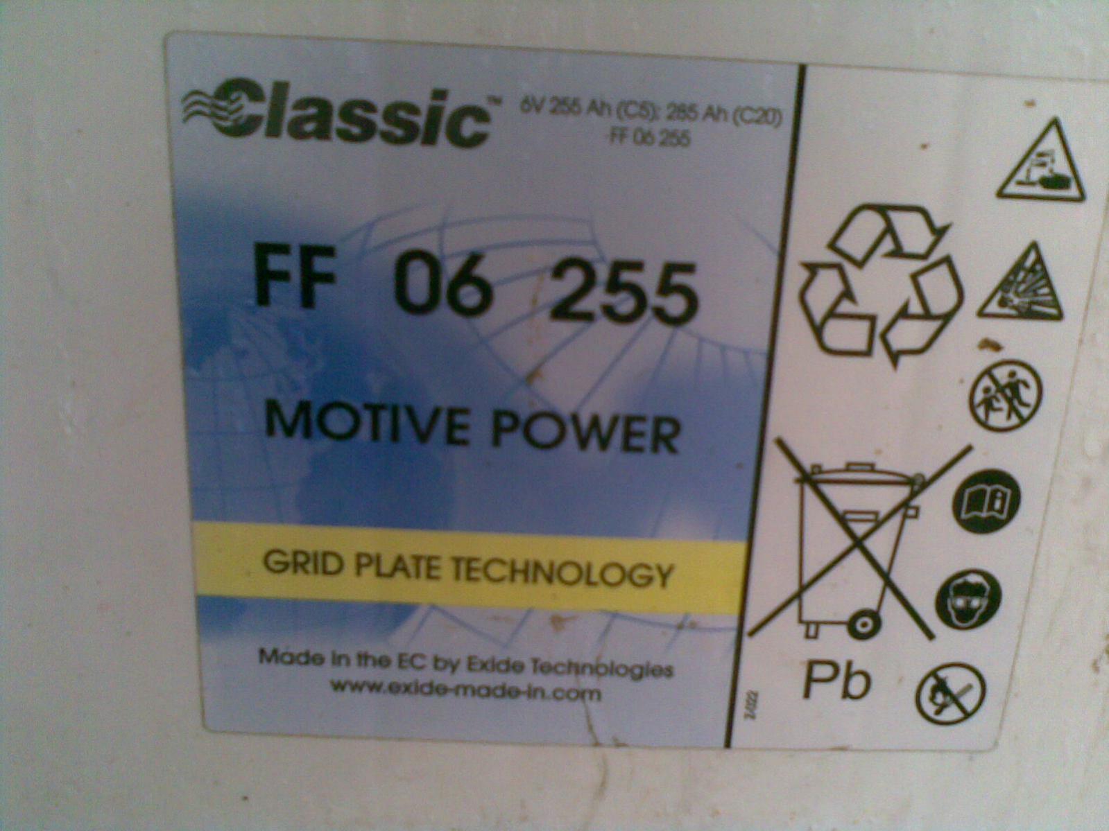

    Ya he visto que son de 12v y las he puesto en paralelo, parece que va bien, segun veo en el regulador y unas baterías viejas de un torete de esos de los almacenes. que por cierto son dos de 6v en paralelo, y cada una es de 250 Amp. ¿eso no se llegaría a cargar nunca con estos paneles?
    ¿me iria bién una de 100 o 200?

    Hasta que no sepas la intensidad, eso no lo puede saber.
    Las baterias si son de 6v y dan 12v estan en serie, no en paralelo.
    Baterias de 6 v y 250Ah en paralelo = 6v y 500Ah// en serie = 12v y 250Ah
    Yo creo que esa capacidad te viene perfecta, pero primero asegurate que intesidad estas cargando. Cuando tengas sol decente, mide cuantos amperios estas metiendo a la bateria y sabras la intensidad aproximada del conjunto, pero vamos, creo que esas baterias son perfectas para 3 paneles de 50W aprox.
    Por otro lado, no se si las baterias son de gel o de plomo inundado de automocion, o si tienen un coeficiente de baja descarga... si pudieras poner la marca y modelo de bateria igual te saben mirar si son convenientes o no.
    Ademas, despues de todo lo anterior, tienes que comprobar que esten en buen estado, es decir, que no hayan perdido carga util por sulfatacion, y comprueba el nivel del electrolito... vamos, que todabia tienes trabajo.

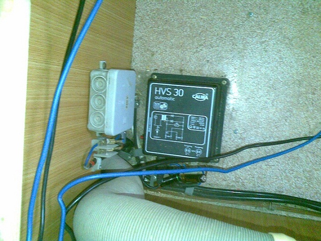

    Tengo los dos paneles solarex como venian, ya en paralelo a 12v, y le he conectado el otro isofoton en serie. Todo lo tengo conectado al regulador y luego a dos barerías de 6v. en paralelo. (pongo foto de una batería)
    He comprobado que estando al maximo de carga según el regulador, al encender un ventilador un minuto ha bajado la carga a la mitad. ¿eso debe ser que las baterías no andan bien?

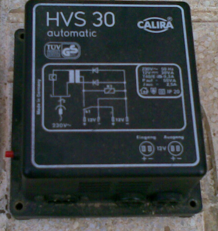

    Luego he descubierto un "aparato" (pongo foto)en la instalación de la caravana que debe tener como un relé que está haciendo ruido (clac-clac-clac) más rápido según aumento el consumo. ¿eso que es? porque a cada clac se apagan las luces y se encienden.
    Miniaturas adjuntadas Miniaturas adjuntadas Paneles diferentes, ayuda-17122009-001-.jpg

    No me entero , tienes dos paneles en paralelo y el isofoton en serie? todo a 24? Luego las baterías....
    No tendrás los 3 paneles para aportar a 12 y las baterías en serie para también a 12v?

    Yo creo que o no lo estás explicando bien o tienes un cirio montado de la leche.
    Lo primero es que los paneles solarex esten conectados a 12 V. en su caja de conexiones y ambos paneles conectador en SERIE para obtener 24 V. es decir positivo de uno con negativo de otro y te quedan dos cables uno de + y otro de - en los que hay 24 V. estos dos cables los pienes que unir en PARALELO es decir positivo con positivo y negativo con negativo con el otro panel de Isofotón, que según comentas es de 24 V. y luego con los dos cables al regulador de 24 V. y desde allí a dos baterías conectadas en SERIE es decir con un positivo de una y un negativo de otra unidos, quedando libres otro posito y otro negativo que es donde debes conectar

    Va a ser lo del cirio.
    Los dos de solarex ya venian unidos a 12v y el de isofoton entonces lo he puesto en paralelo con el de 12v y tengo 12v. y con las baterias lo mismo dos de 6v en serie son 12v.
    Donde dije serie digo paralelo.
    Y la caja negra que hace ruido, ¿sabeis lo que es?

    LO de la caja negra yo no se lo que es, parece un regulador de carga antíguo de los que no cortaban por batería descargada, pero entre que la foto no deja de ver detalles, que hay unas pilas por allí y que además se cruzan unos cables por medio, pues comprenderas que es difícil averiguarlo.
    Pero... el ruido que hace clac, clac, clac proviene lo mas probable de un relé dentro del regulador, este relé se activaba en los reguladores antíguos con este claqueo, cuando uno de los cables que van del re´gulador a la batería hace mal contacto o esta cortado, para salir de dudas, revisa bien todas las conexiones, en la propia batería y en las salidas y entradas de tu supuesto regulador a ver si se tratara de una mala conexión o un cable cortado.

    Hola de nuevo,
    perdón por la foto de antes, esta tampoco es muy buena, pero he roto la camara "buena". ya me he puesto de nuevo y he sacado el aparatejo negro. ¿eso para que sirve? ¿puedo eliminarlo empalmando los cables de 12v que quedan sueltos?
    Ya os digo que cuando conecto varias cosas empieza a hacer "clac-clac" si se corta la corriente a la vez.
    Un saludo y gracias.

    Predeterminado Respuesta: Paneles diferentes, ayuda
    Alguien del mundo de las caravanas seguro que te lo dirá mejor, pero parece mas por el esquema un transformador y a su vez un alimentador duplicado.
    Como para alimentar cargas a 12v desde otra batería o desde 230v si hay.

    Gracias Photon, seguiré investigando, de momento lo he quitado y todo funciona aparentemente bien.

    El esquema que representa en la tapa es el de una fuente de alimentación, con entrada a 220 V. alterna y salida de 12 V. contínua.
