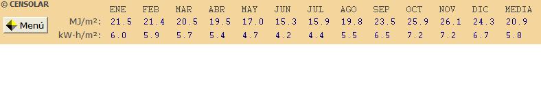

    Con el socorrido censol sacamos esto.
    Kwh m2 = HSP
    Miniaturas adjuntadas Miniaturas adjuntadas Duda con el panel-tananarive.jpg

    Según la tabla que ha expuesto Photón son 4,2 hsp para el mes mas desfavorable, por lo que con un panel que te produzca 0,7 Amp. a la hora si lo multiplicas por las 4,2 hsp de Madagascar obtendrías 0,7*4,2 = 2,94 Amperes al día que te cubre tu consumo previsto y te deja algún margen para pérdidas, si quieres un margen mayor, pues te vas a un panel que produzca 0.9 o 1 Amp. hora.

    No, vamos a ver 4,2 son las hsp del sitio, es decir la radiación solar traducida a horas solar pico (hsp) que es lo que hay que tener en cuenta para saber lo que te va a cargar tu panel, por eso 4,2 (el mes mas desfavorable) * 0,7 Amperios que es lo que produce el panel es igual a 2,94 Amp. que "metes" en la batería, al mismo tiempo que "sacas" de la batería un consumo de 2,75 Amp. por lo que sacarías mas que meterías y te queda un margen para pérdidas eléctricas, por eso te decía que si quieres y para mayor seguridad puedes utilizar un panel que te de algo de mas potencia, 0,9 o 1 Amp.
    La producción eléctrica es lo que acabamos de calcular, lo que te piden de un mes es la autonomía del sistema, es decir que con ausencia de carga tu batería tenga una reserva para un mes de trabajo y eso corresponde al segundo cálculo donde sale una batería cuya capacidad en C-100 (100 horas) es de 115 Amperios.
    En vez de utilizar los 4,2 hsp, utiliza en un nuevo cálculo que hagas las radiación que te han dicho en el enunciado del problema que según dices es de 4,85 hsp ya que KW/h m/2 día es equivalente a hsp.
