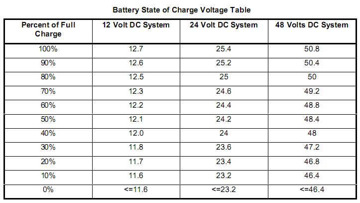

    Hola a todos. Estoy diseñando un ciruito para que cuando la tensión de la batería baje de un cierto nivel, este circuito corte la corriente hacia una carga conectada a la batería para no deteriorar la batería. Mi pregunta es sobre la relación que existe entre la profundidad de descarga y la tensión de la batería. Por ejemplo, si quiero que la profundidad de descarga sea del 60%, ¿a que tensión debe corar el circuito?.

    No tiene que ser exactamente esta ,pero bueno.
    Miniaturas adjuntadas Miniaturas adjuntadas ¿Que relacion entre la tensión y la profundidad de descarga?-porcentaje.jpg

    Vale, sabeis donde podria encontrar mas información. Los fabricantes de baterias no suelen dar esa informacion en sus baterias, ¿no?.

    La pregunta seria casi la misma que:
    Sabiendo el voltaje, cuandos ah de carga le quedan a la bateria.
    O cuantos hemos consumido, no?

    Este es el hilo de la tabla que te dije Taverok.

    El problema es que el voltaje no es un indicador directo de capacidad, asi que es unicamente orientativo.
    Creo que la densidad del electrolito es un valor más fiable.
    Si tu tienes un bidon en que cada 10 litros de agua que le llenes, sube 1 metro el nivel. Cada metro de altura es un Kilo de presion.
    Si colocas un manometro, en la salida inferior y te marca 3 Kilos de presion, pues puedes "suponer" que tienes 30 litros de agua, pero nunca va a ser un valor exacto.
    Pues con el voltimetro es mas o menos lo mismo, te da un valor orientativo, que no exacto, sobre como esta la bateria, y luego tienes los errores de medicion, tanto por imprecision del aparato como por las caidas de tension de cableado.
    De paso, puedes añadir que un estado de carga concreto, si esta cargando, en reposo o con consumo da 3 valores distintos de voltaje bastante diferentes, manteniendo el mismo estado de descarga... asi que apaga y vámonos.
    Es importante ser consciente de todas las variables, porque la tabla que te han dado recoje unicamente los valores en reposo.
    Para tarar el "cortacorriente" por descarga, debes disminuir 0,3 voltios el valor que estas tomando de referencia para descargas cercanas a C10, ó 0,15v para descargas en torno a C50 del acumulador.

    hola buenas tardes, he estado observando esta tabla y me he liado,porque pone que 25,4 v las baterias estan al 100%, y mis baterias cuando estan llenas marcan 26,2v¿es mala esa tension?.

    Ya ni me acuerdo de donde saqué la tabla, pero es raro que coincidan, no son datos fijos y puedes encontrar tensiones mas altas.
