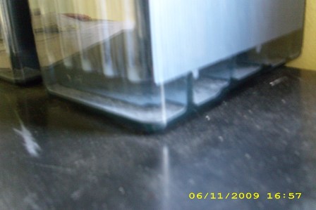

    Este Domingo pasado puse en marcha mi recien adquirido sistema Solar FV compuesto por 3 paneles en paralelo de Aleo (135+140w+145 -24 v) regulador digital Isoler 30A, 12 elementos Tab 5 opzs 250 c/10 375 c/100 en serie e inversor 1000w para consumo de fin de semana.
    Los elementos opzs llegaron con una tension de 2.03 v. y lo que me estraña es que hoy jueves despues de cargar segun indica el regulador, 303 A/h , la tension que presentan los elementos individualmente transcurrida una hora y media desde la puesta del sol es de 2.11 v. y solo he consumido 7 A/h .El regulador indica que el tipo de carga es igualacion, asi desde el domingo.
    Es esto correcto ?
    Todos los elementos presentan un sedimento en el fondo como polvo o como el poso de un botellin de zumo de pera por poner un ejemplo.
    Es esto normal?
    Agradeceria vuestras respuestas.Saludos

    Predeterminado Respuesta: tension baja
    Los acumuladores son nuevos?...A tu pregunta si es correcto me parece que NO

    Bueno esta es una foto del sedimento en el fondo del elemento que me tiene intrigado y que no se si es normal o no. Haber que os parece, seguro que alguien ha visto un elemento de este tipo y tiene la respuesta.

    Tonig, no soy experto en este tema, pero mi amigo Google da las sigientes respuestas:
    - The Effect of Sulfation on Battery Operation
    - XtraPower Batteries | Info center - Repair
    Parece que el sedimiento es un efecto de mucho uso o de "sulfation"...?

    Siguiendo con el tema, hoy vuelvo a medir la tension en los vasos y encuentro valores de 2.44-2.48 v. durante la carga pero despues de ponerse el sol y de sacarle el consumo de dos lamparas de 28w durante una hora y algo me encuentro 2.00 v. solo , por otro lado encuentro que la densidad del electrolito en la linea roja de 1.25 Kg/l.
    Haber, si tengo ese valor de densidad ¿no tendria que estar cargada la bateria y alcanzar valores entorno a los 2.25 v. por vaso?

    Tanto el poso blanco como la caída rápida de tensión indican una sulfatación grave, no cuadra que la densidad sea de 1,25 y exacta en todos los vasos.
    Contacta con el que te vendió ese material o el fabricante, algo falla.

    Ya contacte con el vendedor y me dijo que en fabrica le comunican que ese poso desaparecera en cuanto esten cargadas las baterias pero las baterias no cargan.
    No se que pensar.
    parece que son usadas o que?
    ¿las nuevas que estais acostubrados a ver tienen el fondo limpio de posos?

    tonig, desde el display del regulador dices que ha metido 200 y pico de amp y la bateria sigue estando bajo minimos y aparentemente son nuevas, aunque me mosque el polvo blanco en el fondo, una pregunta ¿has repasado una por una las conexiones de los puentes de bateria? ¿has repasado el apriete de las tuercas?
    Hazlo y me comentas, algo raro pasa por alli...

    Si todo superrepasado, soy tecnico y llevo muchas instalaciones a cuestas aunque en el sector de telecomunicaciones no en este.
    He comprado las baterias nuevas de estrene a traves de una tiemda online y enviadas directamente desde TAB valencia.
    En realidad han cargado unos 500 A/h desde la puesta en marcha el pasado dia 1 de Noviembre.Pero no asienta la tension y no entran en flotacion.
    Esta mañana he contactado con TAB y me dicen que tome tensiones y densidades de cado uno de los vasos finalizada la carga, desconectadas y asentadas unos 20 min. dspues le pase los datos.
    En eso estoy por ahora.
    Lo del poso no se explica con claridad que tal vez hayan sido transportadas mal .A ver si con mas tiempo cargando...
