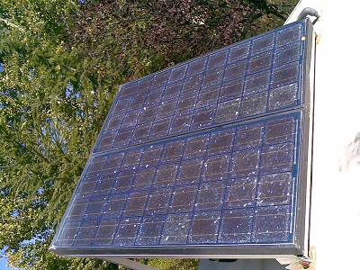

    Predeterminado Alguien puede decirme que paneles son estos?
    Este verano compré una caravana y como extra el techo tenia estos dos paneles solares, el vendedor me comentó que eran de 100w cada uno. Me parece demasiado, pero la etiqueta del panel está borrada.

    Tienes sus medidas en milimetros?

    Unos 500 x 1100 mm aproximadamente. cada uno

    Saca uno del cesto Solarex's MSX Series Mega-Modules hay muchos con tales medidas.

    Por lo que me he enterado, ese tamaño equivale mas o menos a 65w. Así que nada de 2x100w
