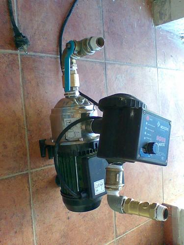

    Tu coloca las dos válvulas que no pierdes nada, y si no tienes calderin es por que tu sistema es electrónico y sobre el motro tendrás un pequeño sistema que hace las veces de calderín, si no es así es que te hace falta un calderín, puedes pjner aqui una foto del sistema y salimos de dudas.

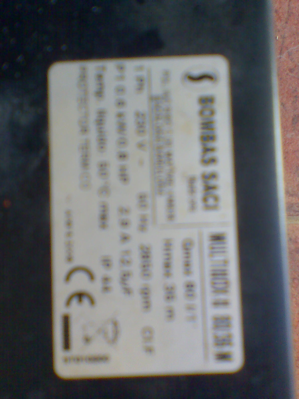

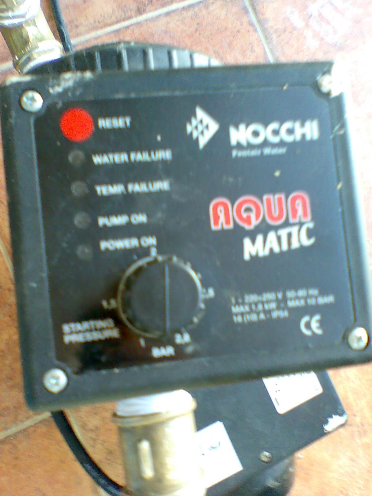

    te mando las fotos que me pediste, haber si nos aclaramos, el miercoles probare las dos valvulas de retencion que le he puesto y le he puesto mas caudal en la entrada.
    Miniaturas adjuntadas Miniaturas adjuntadas HIDROESFERA-bombra-presion.jpg   HIDROESFERA-ficha-tecnica.jpg

    Las válvulas que has puesto no son de clapeta, no es que no sirvan ni mucho menos, pero las de clapeta son mejores. Estas válvulas tienen solo un sentido que es el de la circulación del agua y están marcadas con una flecha, espero que no te hayas equivocado.
    El sistema que tienes es electrónico, la bomba solo debe funcionar cuando demandes agua y deberá pararse cuando cierres el grifo, deberás comprobarlo, otra cuestión es si la presión de agua tiene algún tipo de regulación, cosa que desconozco.
    Conchuo
