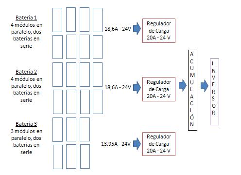

    sólo tengo placas de 80W (4,65A) y reguladores de 20A-24V, debo con eso hacer posible la instalación...
    Más o menos tengo presupuestado 44 placas en tres subsistemas.
    1ro: dos baterías conectadas en serie con 4 módulos conectados en paralelo cada una.
    2do: igual al primero.
    3ro: dos baterías conectadas en serie con 3 módulos conectados en paralelo cada una.
    Tengo una capacidad de acumulación de 1429 Ah (12 baterías de esa capacidad y 2V conectadas en serie ) (24V, PD:0,7, DA:4)
    El consumo son 500W por 12 horas, por ende, con un margen de seguridad de 20%, tengo en mente un inversor de 600W onda senoidal pura.
    Eso, que tal está?... Recuerda que sólo tengo disponible lo que te dije.

    Predeterminado Respuesta: Alto costo de 48V
    quizás con esta foto se te aclare.
    (Los calculos son basados en 1,9 HSP)
    saludos y gracias.
    abr 2008
    Huesca
    815
    Aha! Asi mejor
    Como he dicho antes la problema de ir a 48V sería los inversores que no hay para 600W. Creo que la minima potencia en 48V es alrededor de 3kW.
    Otro comento, con tantos modulos cargadores de MPPT pueden ser un gran ayuda para maximizar la energia producida.
