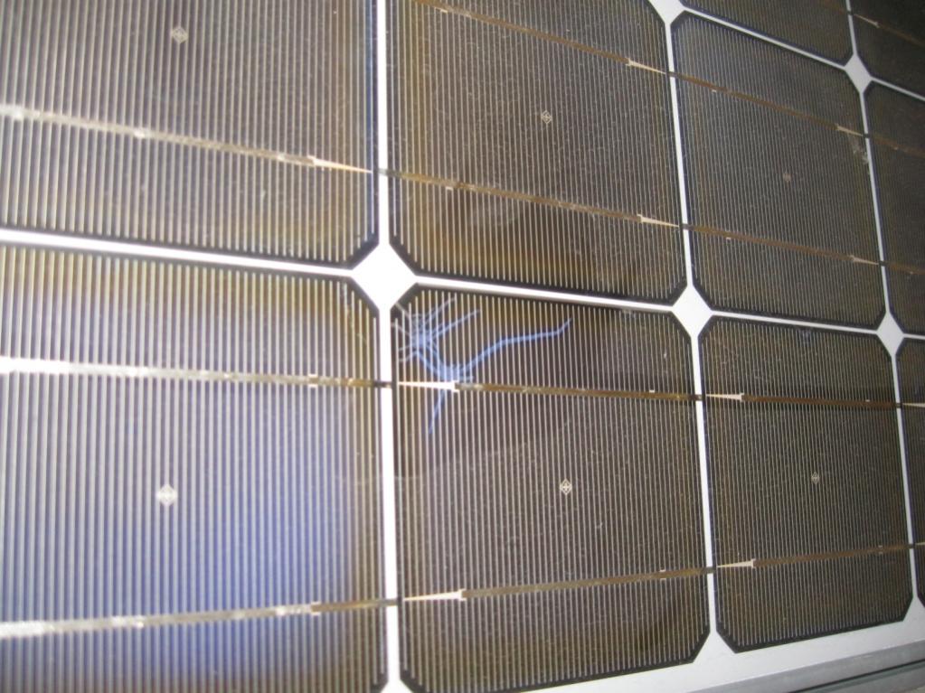

    Hola a todos,
    Me han consultado desde Argentina acerca de una especie de fisuras azuladas que han detectado en varios de los paneles instalados allí (dos Isofotón de 50 Wp en serie por instalación). La región es seca y con considerable oscilación térmica estacional y diaria, aunque raramente bajando de -15 C o subiendo de 35 C. Es cerca de los Andes y también hay épocas con viento considerable.
    A simple vista, parecen proceder de los contactos de las células, con lo que las fisuras quizás sean sobre las mismas y no el vidrio (además se ven azuladas). Dicen que hay paneles con más de 15 de estas figuras y que sospechan de un descenso de rendimiento, el cual no pudieron corroborar por ahora. Alguien tiene idea de lo que puede ser, la causa, gravedad, consecuencias y posible solución a las mismas?
    Un saludo para todos y muchas gracias por anticipado.
    Adjunto una de las imágenes.
    Miniaturas adjuntadas Miniaturas adjuntadas Posibles fisuras en celdas-imagen-197.jpg
    14.170
    Predeterminado Respuesta: Posibles fisuras en celdas
    En principio manda que no haya merma en la potencia entregada, hay células que salen con cosas raras y no tiene porque notarse.
    Por preguntar ,es zona de muchos rayos? cuantos módulos están en esas series? lo bueno que al ser marca si hay bajón para algo está la garantía.
