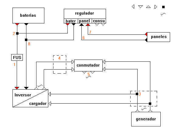

    jdmsolar está desconectado Forero
    sep 2006
    332
    Predeterminado Respuesta: visualizacion esquema
    Ambos esquemas tienen el mismo error y es sacar los consumos desde el regulador en lugar de directamente de las baterias.
    Algunos reguladores tienen una salida en CC para pequeños consumos pero los consumos habituales y siempre que se realice en AC, a traves de inversores, deben extraerse directamente de las baterias.
    http://www.isofoton.com/technical/ma...-rural_esp.swf

    14.172
    Aquí va un esquema de hace ya tiempo....
    La hoja de calculo que re recomiendan es la de Waliki ,yo la encuentro bastante complicada sin conocimientos previos.
    Si repasas los hilos estaticos de las hsp y el de consumo el resto sale en una chispa.

    Jubri, lo que quiero decir es que los reguladores que disponen de salida para consumo tienen ésta limitada a una potencia máxima similar a la del propio regulador. Por lo que si excedes en potencia, o te cargas el regulador o éste corta y te quedas sin servicio.
    Las secciones de entrada de las baterias son menores que las de salida, el motivo es el mismo, normalmente cargas con menos intensidad (paneles) que la que consumes (bomba, electrodomésticos).
    En algunos casos puede resultar interesante consumir desde paneles sin pasar por baterías ahí si sería interesante conectar consumo CC al regulador.
    Vamos que cada es distinto pero en la mayoría de las instalaciones y por eso indicaba que el esquema era erróneo, necesitarás de más potencia que la que te pueda proporcionar en conexión directa el regulador.
    No entro en detalles de protecciones, distancias-secciones, picos de arranque,.....otros
