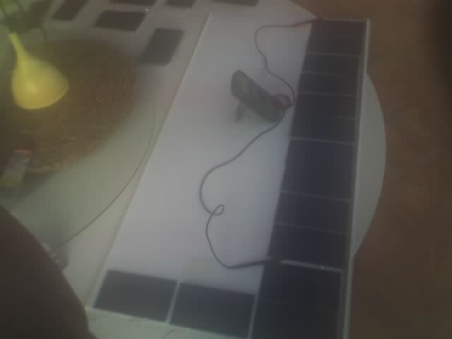

    Hola, vengo siguiendo esto de la energia fotovoltaica hace tiempo y me decidi a empezar. Compre celulas solares:
    54 x [15cm x 8cm] 0.5v 3.5A c/u
    ayer me llegaron y estuve probandolas, junte 10 para probar y daban mas de 5,4v aunque no probe los amperios que daba.
    visto que funcionaba bien, me dispuse a seguir con ello y compre 2 paneles de plastico 1m x 0.5m para poner las celulas solares. entre cada una de ellas ira un pequeño tope entre los 2 plasticos para que no hayan demasiados golpes a las celulas solares.
    como estoy en el medio del proceso, pido alguna ayuda para hacer el panel resistente al agua, temperaturas, golpes, etcetera. Aunque tengo alguna idea, prefiero que me iluminen .
    la configuracion del panel seria:
    3 filas de 12 celulas = 36
    36 x 0.5v = 18v a 3.5A = 60 W aprox.
    Por otro lado, me gustaria que me dijeran que les parece el resto de componentes:
    - BATERIA DE PLOMO 12V 25A SIN MANTENIMIENTO TIPO GEL
    BRIELCO ARTICULOS DE ELECTRONICA Y COMPONENTES ELECTRONICOS
    - REGULADOR DE CARGA PARA PLACA SOLAR 12V-24V 12A
    REGULADOR DE CARGA PARA PLACA SOLAR Y PROTECCION DE DESCARGA DE LA BATERIA 12V 4A | - | BRIELCO ARTICULOS DE ELECTRONICA Y COMPONENTES ELECTRONICOS
    - CONVERTIDOR INVERSOR DE TENSION 12VDC A 220AC 300W
    hay algo mas que me falte? tendre que poner un diodo tambien?
    gracias y espero alguna respeusta impacientemente.
    PD: pronto ire poniendo fotos de como va llendo la instalacion.

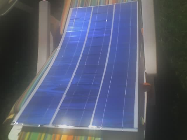

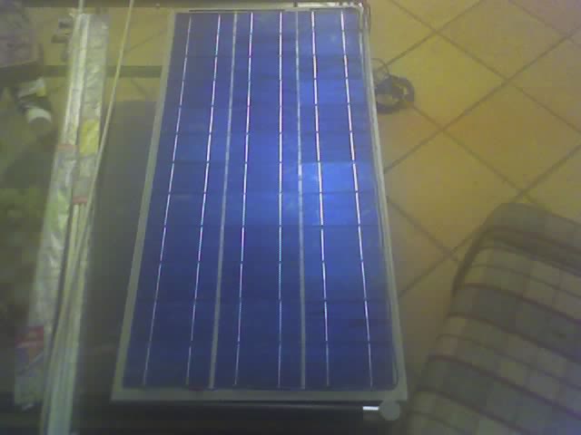

    PD: te adjunto unas fotos de como quedo el panel, ahora esta en el techo de mi casa... completamente a la intemperie sin ningun tipo de problema!!! cargando una bateria y llendo a un inversor con el cual cargo todas las baterias de mi casa, moviles, etc... vere si tengo tiempo este verano y hago como unas 10.. compro un mejor inversor y lo conecto a los enchufes de mi casa! aunque a lo mejor no sea muy legal :X espero q te sirva! y perdona x la mala calidad de las fotos.
