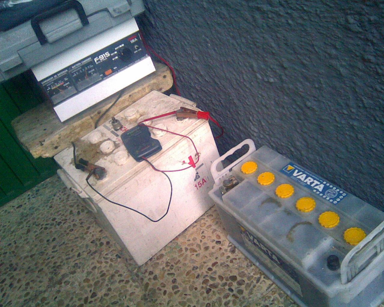

    Como podeis ver en la foto no dispongo de muchos medios, que digamos!!! pero para iluminar una casetilla que tengo en la parcela creo que será suficiente...
    Para alimentar el circuito dispongo de dos baterias una de 150 Ah y otra de 90 Ah. la idea es tener siempre una cargada y la otra conectada para siempre poder contar con luz de reserva.... cuando la bateria baje de 11,89 V desenchufarla y llevarla a cargar, con el cargador que Ferve F-915, a una toma de corriente continua.
    Para evitar descargar en exceso la batería pensaba montar un controlador de carga solar de 5A, ya que el circuito no creo que supere nunca el Amperio de consumo. pero este aparato tiene un consumo que es de 4 mA.
    Creeis que merece la pena su consumo o es mejor tirar de tester y controlar la descarga de forma manual??
    Mi idea inicial era realizar la instalación con bombillas de 12V de 20 leds que consumen 1W, 0,083A, pero he visto que tambien hay bombillas GU-10 de 3W y 1 solo led que pueden resultar mejores, ya que la instalación me serviría para el día de mañana, con las bombillas de 220V tendría que comprarme un inversor que tb me serviría ocasionalmente para algún que otro enchufe.

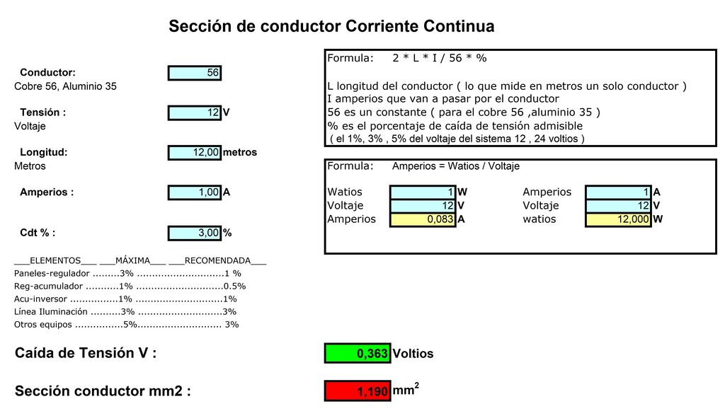

    La sección de cable para un circuito con 12 bombillas de 1 w a 12 V me da un consumo de 1A, que es más que suficiente y una sección comercial de cable de 1,5 mm2.
    Está correcto???

    Para una casetilla me quedaba en 12vcc.

    Aprovecha las pocas caída de tensión en DC y quédate en continua. Además al ser de Led es mucho mejor porque evitas en cierta medida aunque no del todo el factor fi. Yo te aconsejaría que pusieras un regulador con salida en continua y tomes los consumos de este y no de las baterías.
