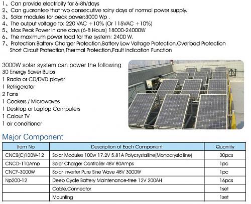

    Hola a todos:
    Disculpen la molestia, les cuento que estoy haciendo el curso de censolar y voy por la parte fotovoltaica.

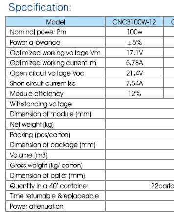

    Mi problema el el siguiente, me ofrecen una kit de 3000w con 30 paneles de 100w voc=21,7 vm=17 isc=7,54
    y un regulador de 80 amp 48V
    16 baterias 12v 200amp.
    inverter 48v 3000w
    No entiendo porque me ofrecen un regulador tan pequeño? como conectaran los paneles para que me de ese regulador?
    como conectaran las baterias?
    ademas si la tension va a ser de 48 v cuales deberian ser las especificaciones del panel para que sea off-grid.
    Mando un gif del sistema con mas caracteristicas.....si esta bien como supingo que debe ser...como son las coneciones?
    Bueno son muchas preguntas pero es que no me dan las cuentas, para que funcione con un regulador tan bajito.....como puede ser?
    algun alma generosa que me de una mano porque no le encuentro la vuelta.
    gracias.

    No será un regulador como lo entiendes tipo PWM si no un maximizador MPPT.
    El outback fm80 para un banco de baterías de 48v puede controlar hasta 5000w de paneles, 4000w con margenes de seguridad.
    Los paneles que te ofrecen son aptos para una off-grid ,pero lo que extraña es que no te ofrezcan marcas en concreto y además 16 baterías monoblock para alcanzar los 48v, son demasiadas en paralelo para garantizarte solamente 2 días de lluvia, es ridiculo.

    En primer lugar con 30 paneles de 12 V. no puedes hacer funcionar una instalación a 48 V. necesitas 28 paneles o 32 paneles ya que tienen que ser forzosamente multiplos de 4 (puede ser una pregunta de pega)
    Si fuesen 7 grupos de 4 paneles (28 paneles) cada 4 paneles tendrían una intensidad de cortocircuito de 7,54 que por 7 grupos son 52,78 Amp. en este caso tu regulador de 80 Amp. va mas que sobrado, en realidad con uno de 60 Amp. tendrías suficiente.
    Las 16 baterías si son múltiplo de 4, por lo que tendrías que conectar 4 grupos en serie de 4 baterías cada uno obteniendo 48 V. y 200 Amp. en cada grupo, luego los 4 grupos los tienes que conectar en paralelo, para obtener al final 48 V. y 800 Amp.
    Calculamos la capacidad de la batería utilizando la Imax que en tu caso no lo mencionas, pero estará del orden de los 5,9 Amp. que por 7 grupos de 4 paneles cada uno son 41,3 esta cifra, la tienes que multiplicar por las h.s.p. de la zona a instalar y la resultante es la producción diaria de tu instalación, por lo que para averiguar la capacidad de la batería que necesitas utilizar, lo tienes que multiplicar por los días de autonomía (normalmente 5) y dividir por la profundidad de descarga máxima ( 0,7 ) y ese resultado es la capacidad de la batería que necesitas.
    Por ejemplo si las h.s.p. del lugar de instalación, fuesen 4 el cálculo sería el siguiente:
    5,9 * 7 * 4 *5 / 7 = 1.180 Amperios
    No se si me he explicado bien con el tema de la conexión de los paneles. se conectan en serie 4 paneles y forman un grupo aparte se conectan otros 4 igual y así los 7 grupos y luego todos los grupos se conectan en paralelo, al final tienes 48 V. y la intensidad sumada de los 7 grupos, que es igual a la de un panel solo, ya que al conectar los paneles en serie, aumenta el voltaje pero permanece igual la intensidad, luego al conectar los 7 grupos en paralelo, permanece el voltaje igual y aumentas la intensidad.
