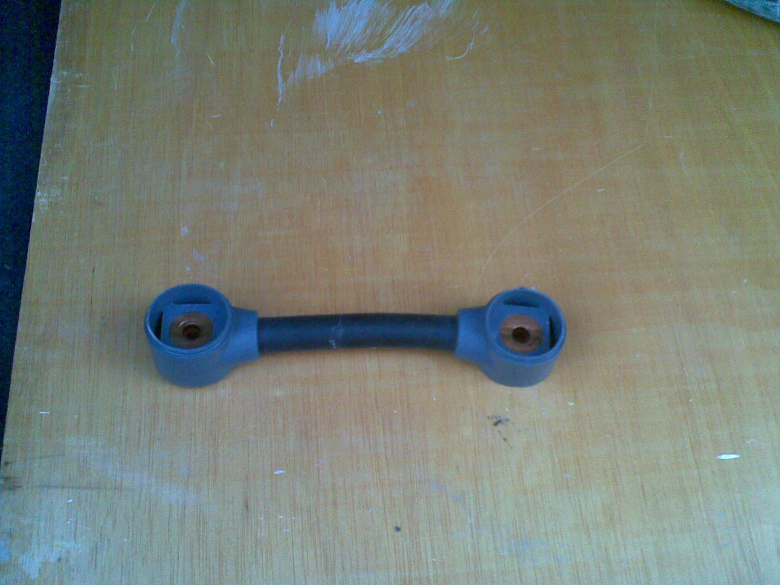

    hace un par de años compre unas baterias estacionarias de 1150 ah de ocasion de las cuales estoy muy contento... bueno mi problemas es el siguiente... Hay varias conexiones que parece se estan estropeando, quiza por falta de grasa , y se han puesto como verdes, no es mucho, pero las desmonte y las limpie y puse un poco de grasa, pero la conexion quedo un poco como picada... bien, he buscado en internet para comprar unas conexiones nuevas y no hay forma de encontrar ningun lugar donde hacerlo...
    Les agradeceria enormemente si alguien me puede indicar alguna direccion on line donde pueda comprarlas... gracias de antemanoy felicitaciones por el foro... he subido una foto del tipo de conexion... gracias

    Que marca en concreto tienen tus vasos?

    hola photon... los vasos son de la marca tudor...

    Son de la marca Tudor y los tornillos de 8mm con cabeza allen...
    Puede pedirlas a cualquier distribuidor de tudor, el Kitt de conexionado para OPzs y logicamente darle la capacidad de las baterias, algunas las de las mas pequeñas son algo mas cortas...

    ok...si , asi es.... muchas gracias... averiguare donde queda el distribuidor para pedirlo... gracias taverok
