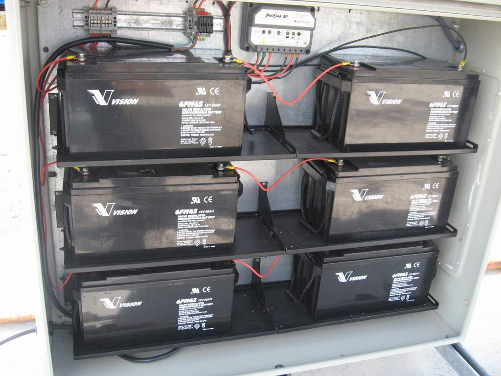

    Este es mi primer post y queria preguntarles si me pueden dar una mano con un tema que estamos renegando en mi trabajo.
    Les comento que tenemos varios repetidores de telecomunicaciones con sistemas de comunicacion en el campo. los repetidores estan provistos de 6 baterias de NP 65 de 12 V y 65 AH para formar 24 V lo que hacemos es formar dos bancos en serie de tres baterias conectadas en paralelo en cada banco y asi lograr este voltaje para alimentar a dicho equipamiento. A su vez tenemos cuatro paneles solares conectados tambien para poder suplir la energia para 24 V y el regulador que controla todo esto es un prostar 30.
    Lo que sucede es que ultimamente se cae cada 5 o 6 dias en donde por el frio y algunas nevadas muy dispersas hacen que el mismo deje de funcionar. Lo que observo cuando llego al sitio es que el regulador corta la energia que le provee a la carga y el led del mismo esta en rojo, la tension de baterias esta en aprox 24 V. lo que hacemos es desconetar las baterias del regulador y se reinicia nuevamente pasando de estado rojo al estado amarillo de carga en el display indicador. todo este sistema esta en un gabinete metalico, y el consumo de todo el sistema es de 1,3 W osea que estaria bien diseñado para el consumo de los equipos, lo que no entiendo es porque se vive cayendo y cada 5 dias, ya he cambiado de regulador y sigue igual, lo unico que me queda es cada vez que voy a reemplazar las baterias y poner unas cargadas porque si reseteo el regulador empieza a funcionar pero despues se cae nuevamente a la noche. Estoy en el sur de argentina por lo tanto la luz solar desaparece a las 6 de la tarde mas o menos y empieza a iluminar cuando esta lindo el dia a las 9 de la mañana.
    Me podran tirar alguna pista de que puede ser o que puedo llegar a hacer sabiendo ya que en epoca invierna las condiciones de carga de las baterias se ven afectadas o poner alguna asilacion dentro del gabinete metalico???.
    Ahh los paneles son de 55W cada uno.
    Gracias gente y espero su repuestas, muchas gracias!!!

    Argentina , Agosto , heladas , las baterias se afectan con la temperatura , hasta el punto de hacerse totalmente inutiles sin capacidad de entregar corriente .
    No creo que haya un remedio inmediato , puesto que habŕia que mantener las baterias a buena temperatura durante todo el dia , una solucion seria prepararles un habitaculo (si son baterias cerradas,que creo que sí ),aislarlo termicamente (corcho ,politieleno etc) e introducir unas resistencias de caldeo alimentadas por las placas en horas de produccion ,todo esto claro con control de las temperaturas y activacion del caldeo. Si el aislamiento es bueno , podemos mantener la temperatura durante la noche mas templada.

    Hombre así a bote pronto no creo que sea demasiado complicado .
    Primero para el habitaculo , podriamos emplear madera , una caja de madera (que se pueda abrir facilmente para restituir en Verano) forrada por dentro de un material aislante
    Segundo el caldeo ,saber de que potencia podemos echar mano de las placas sin afectar al sistema ,calcular el uso de resistencias para esa potencia y voltaje .
    Tercero poner un sistema de corte ,termostato o algo asi (que puede ser más o menos errevesado ) para no sobrepasar cierta temperatura dentro del habitaculo en ningun momento.

    Supongo que tendrás el manual de montaje de este regulador Prostar-30, es de la firma Morningstar que es una firma de mucho prestigio en energía solar, por lo que tu regulador debe ser bastante bueno, aqui te pongo el enlace para que veas el manual de montaje.
    http://www.morningstarcorp.com/en/su...Spanish.ES.pdf
    En el advierten que no se puede desconectar y conectar la batería cuando esten los paneles conectados, es decir que cuando tu dices que desconectas la batería, antes debes desconectar los paneles.
    También advierten varias veces que se debe elegir el tipo de batería que estas usando, moviendo un selector de tres posiciones, tu debes elegir la posición de batería con liquido ya que supongo que no serán de gel, si fuesen de gel tus baterías, entonces deberías elegir la posición de gel.
    El regulador es bitensión y detecta la tensión de forma automática, pero para ello primero tienes que conectar la batería como te he dicho anteriormente.
    También se desconecta automáticamente durante la noche, cuando detecta que no le llega corriente de los paneles, volviendose a conectar cuando los paneles empiezan a cargar.
    Hablan en el manual de conectar a tierra el positivo o el negativo de los paneles, leetelo detenidamente.
    Estos reguladores son muy sofisticados y cualquier cosa que no este bien hecha hace que se desconecten, creo que te deberías leer el manual detenidamente.
    Se desconectan por alta temperatura, pero no dice nada de baja temperatura y también se desconectan por baja tensión de la batería, que puede ser tu caso ya que 24 V. es batería baja.
    Espero que puedas solucionar tu problema, en caso contrario dirigete al fabricante, que seguramente te resolverá la situación, lamento no poderte ser mas útil.

    Pues es muy posible que con menos 10º centígrados el problema venga de la batería, como te han dicho anteriormente, es una temperatura demasiado baja.
    Yo haría dos cosas, la primera era informarme por el fabricante de la batería sobre su comportamiento a esa temperatura y la segunda sería aislar el gabinete interiormente con una gruesa capa de buen aislante como podría ser el porespan, ademas de aislar el gabinete, también trataría de aislar la batería, incluso por la parte baja, es decir por el suelo, si la batería es sellada y no desprende gases, la puedes aislar totalmente, pero utiliza un buen aislante que sea hidrófugo, creo que el porespan que además es barato te podría valer bien.

    Grossi , evidentemente el único que conoce donde están las baterias y demás eres tú , en realidad me imagino una pequeña caseta , pero tambien puede ser una caja metalica donde todo esté contenido . Aislar es necesario , pero tambien un aporte de calor ,quizás los equipos puedan proporcionarte ese aporte en su funcionamiento , pero debes tener en cuenta la posibilidad de las altas temperaturas en verano , con lo que si puedes aislar unicamente las baterias será más fácil deshacer el aislamiento en esta época .
    Para el aporte de calor puedes usar resistencias convencionales de electronica (560 ohmios por vatio) y si no es posible puedes usar lamparas incasdescentes de vehiculos de pequeña potencia y poner en paralelo las que necesites.
    No obstante si puedes poner una foto del conjunto es posible que se pueda afinar en lo más conveniente.

    Si te paso una foto para que veas como estan!!

    Grossi , supongo que el armario se encuentra a la interperie.
    La cosa no es fácil , porque no hay espacio .
    A mi modo de ver tienes 2 opciones:
    1) Si realmente es importante que no haya cortes en el servicio
    -Puedes aislar el armario con paneles ,la parte de atras , por las cogidas es la chunga , aqui debes poner madera o aislar las estanterias por detrás a pedazos sin quitar los tornillos ,aislar todos los lados y el frontal de la caja
    -Es necesario un aporte de calor controlado
    -En verano debes observar como se comporta el armariete
    2)Asumir los cortes y disponer un sistema automatico de restauracion del regulador cuando ilumine el sol y las condiciones cambien, evitando que tengas que desplazarte .
    ¿Cual prefieres? , yo sinceramente , si los cortes son asumibles (por la hora y eso ,aparte que tampoco van a ser todos los dias del año) ,me decantaría por la segunda opcion , y ya veriamos depues como puede hacerse ,que no creo que sea complicado.

    Jorupe, me parecen muy buenas tus dos ideas, la primera sobre el aislamiento, desde luego es primordial, ya se ha comentado, creo que también valdría en verano ya que aislaría del calor.
    Pero la otra, la del rearme automático creo que es muy buena, para excitar un relé o lo que se quiera tenemos el propio voltaje de los paneles, que se puede hacer coincidir con un sensor de temperaturas y sería una buena solución.

    Lo del tergopol , está bien , pero dudo que sin aporte calorifico en el interior la cosa se vaya a remediar .El poco calor acumulado en el día (que con el aislamiento será menor) se desvanecerá pronto en la fria noche , es la sensacion que tengo.
    Si realmente es importante (como parece) y hay presupuesto ,debes adoptar medidas más contundentes ,fiables y a la larga rentables , incluso pensar en cambiar de armario ,pero bueno ...son sólo vagas ideas ...ya nos contarás .
