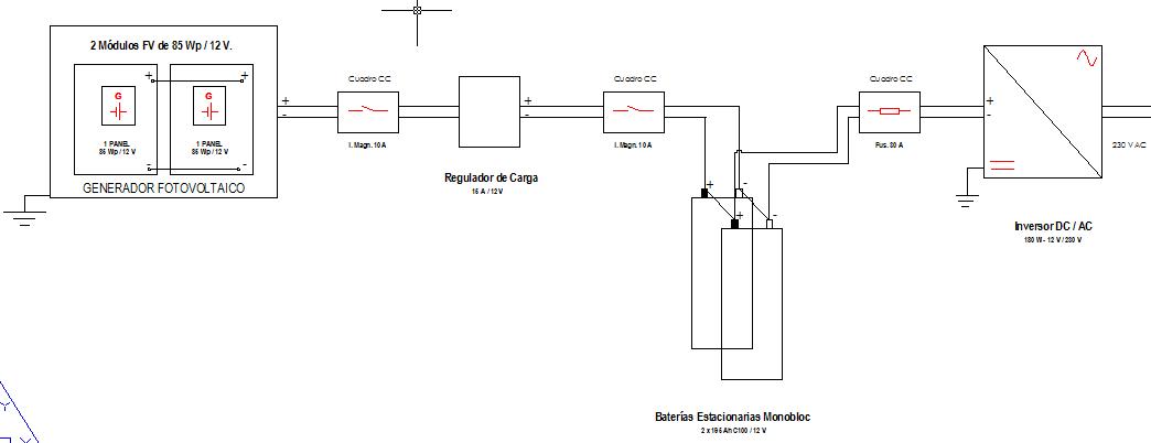

    Adjunto un esquema del sistema aislado para el tipo B (2 Baterias Monobloc en paralelo de 195Ah/12 V).
    En cuanto a las protecciones (con mogollón de info en post antiguos) optaré por 1 magnetotermico doble de 10 A a ambos lados del regulador y un fusible entre baterias e inversor de 30 A (siguiendo indicaciones del amigo Conchuo).
    La sección del conductor de cobre para toda la parte de CC me sale de 10 mm2 con un criterio de caida de tensión max del 1% entre paneles y baterías (distancia de 3 metros).
    ¿Qué os parece? me gustaría conocer la opinión de los más ductos en el tema que tanto me han estado ayudando.

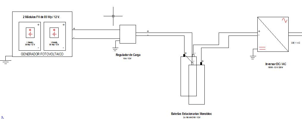

    ...Ups... Perdonad mi torpeza, confundí el conexionado de las baterias y lo hice en serie en lugar de en paralelo. Adjunto ahora el esquema definitivo incluidas las protecciones antes descritas.

    Solo quisiera recibir alguna respuesta para saber si estoy metiendo la pata hasta el fondo. Me sería de gran ayuda.

    Parece ok.

    ¿que inversor usas? ¿como evitas la descarga profunda en las baterias?
